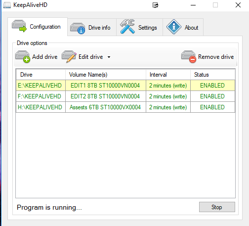

בכככלללל מיקקרררה לאחר חיפוש מצאתי פתרון (בערך) תוכנה שנקראת KeepAliveHD
היא מונעת מהקשיח להיכנס למצב שינה בכך שהיא קוראת/כותבת כל X זמן לכונן קובץ טקסט ששוקל כמה קילובייטים.
כן זה לא פיתרון,וזה מכריח את הכונן להסתובב כל הזמן אבל זה מה שיש כנראה,הכנסתי ערך של כל 2 דקות שהכונן כותב ונעלמו הקליקים (ניסיתי זמן ארוך יותראבל מעל ל2 דקות הכונן שוב מחנה את הראש כתיבה/קריאה שלו.

הנה איך שהתוכנה ניראת ,הצילה את חיי... יש לי 3 כוננים של 10TB והרעש היה נוראי
