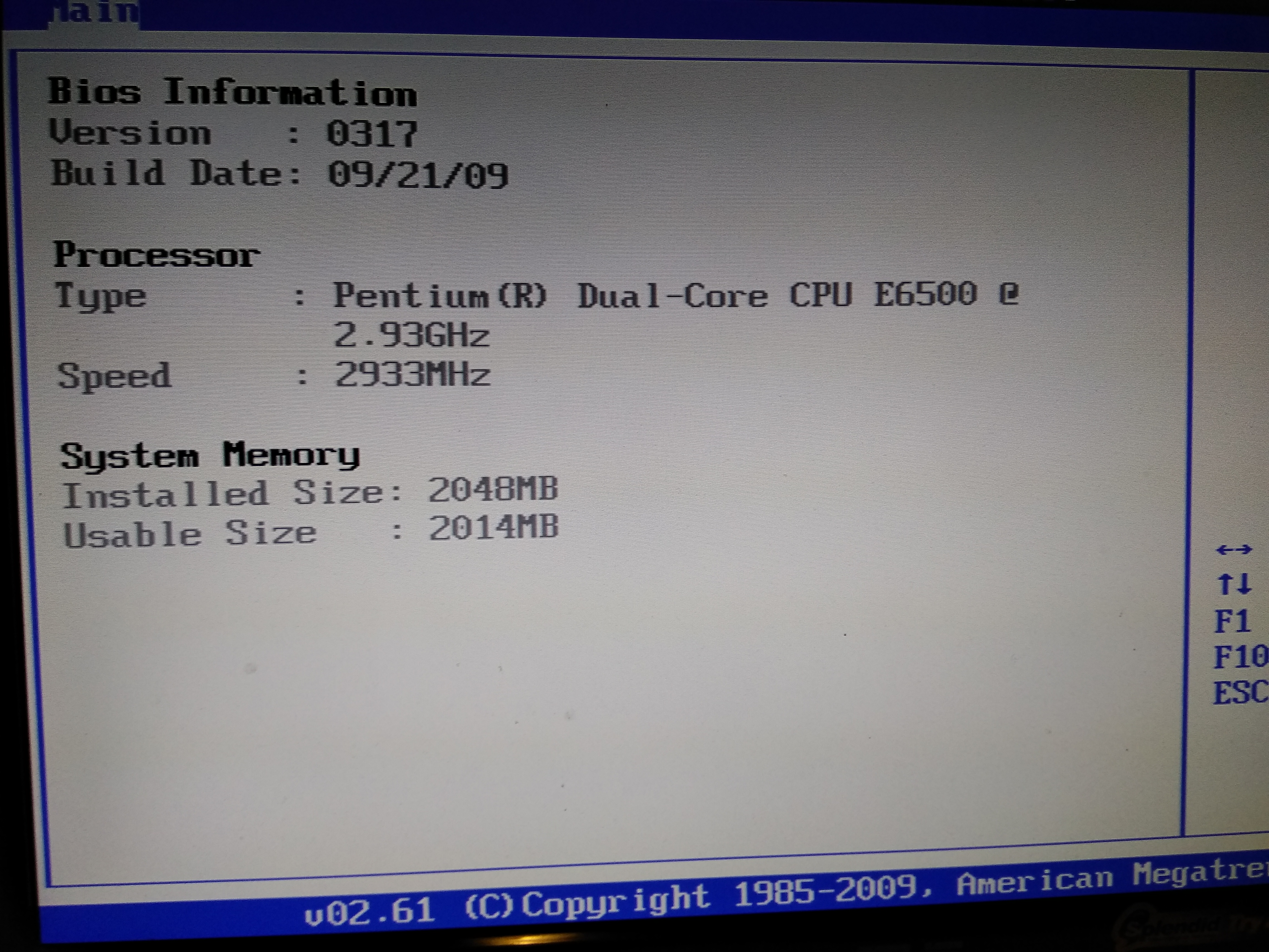

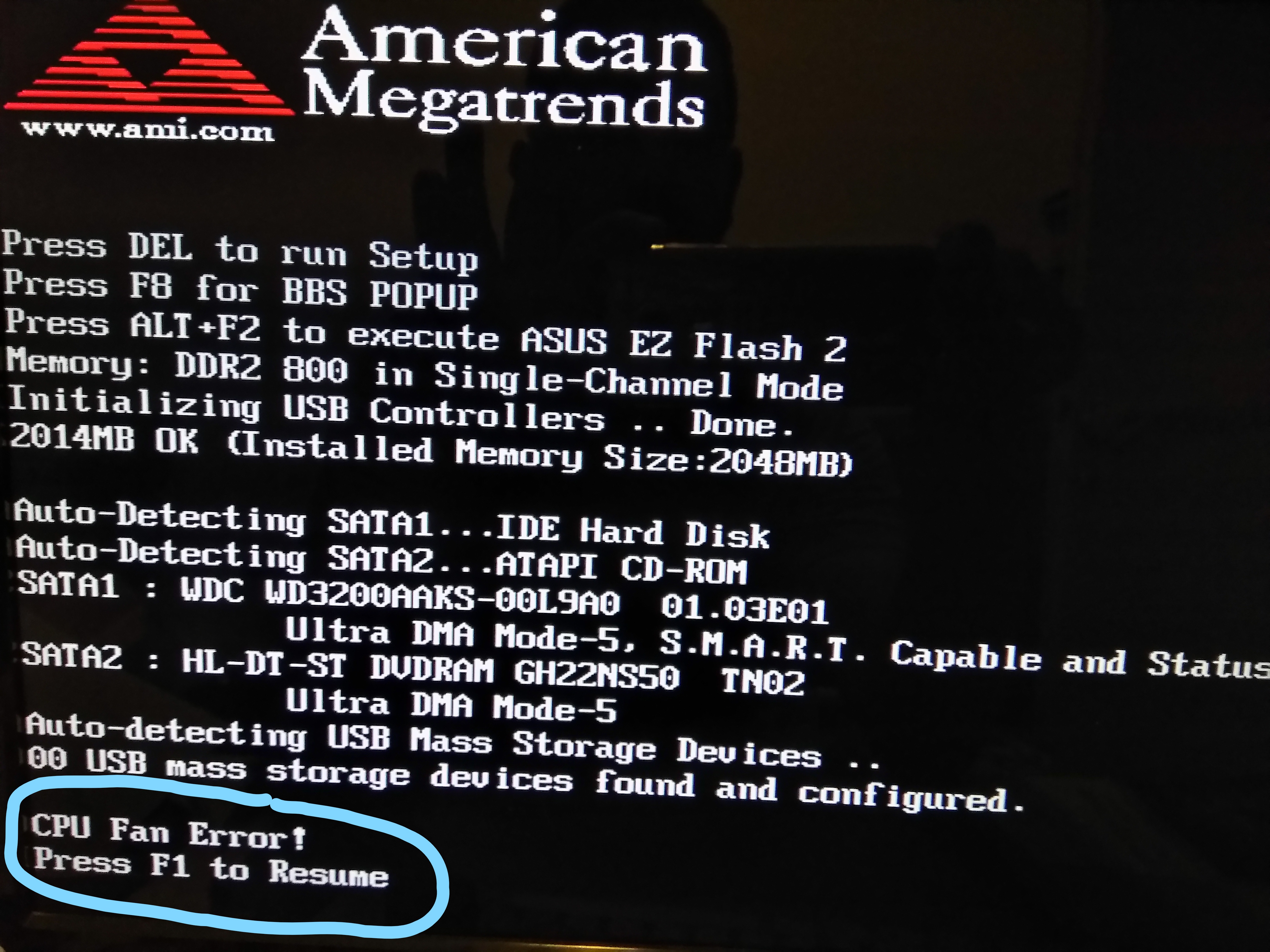

שלום.
אתמול הפעלתי את המחשב של אשתי ועלתה הודעה בנוגע לבעיה במאוורר המעבד.
מצרף צילום מסך של ההודעה וצילום מסך של המעבד.
המחשב עובד, מעלה windows אבל אני לא משאיר אותו פתוח
האם צריך להחליף את המאוורר?
האם יש טעם כלכלי בכך (בהנחה שלא אעשה זאת לבד)?
תודה
נמרוד
תפתח את הצד של המארז ותבדוק אם המאוורר של המעבד מסתובב.
אם כן, אתה יכול להמשיך בחיים כרגיל.
אם לא, אולי צריך לנקות אותו או להחליף אותו לחלוטין.
בכל מקרה מומלץ לנקות את גופי הקירור אחת לשנה.
המאוורר לא עובד.

אם לא עובד.. במיוחד בקיץ שלנו הוא תכף יתחיל לעשות לך בעיות כגון
יקרוס לך מתוך הגנה
איטיות בלתי נסבלת
ויש אפשרות שסתם ילך לך המעבד
אז כן תקנה חדש ואתה נראה מאלה שאוהבים לשמור על וינטג' ;)
אם אתם מתכוונים להשתמש במחשב עוד שנה, אז שווה לטפל.
אם המאוורר לא מסתובב, קיים סיכוי שהמעבד יתחמם וינזק, או סתם יתחיל לעבוד לאט (לא זוכר איזה הגנות יש לסדרת המעבדים הזו).
דיי בטוח שאפשר למצוא קירור יד שניה בזול. אולי אפילו זרוק ברחוב...

אם אני מחליף את המאוורר, איזה מאווררים אני צריך לחפש. למיטב זכרוני מחפשים לפי התושבת של המעבד. מישהו זוכר מה התושבת במעבד הזה (Intel E6500)?

התושבת היא תושבת 775.

תקנה מאוורר חדש - זה עולה 50-60 שקל (אין צורך לקנות משחה טרמית היא מגיעה על הגוף קירור) אם תרצה אני מוכן להחליף לך אותו בחינם :)
