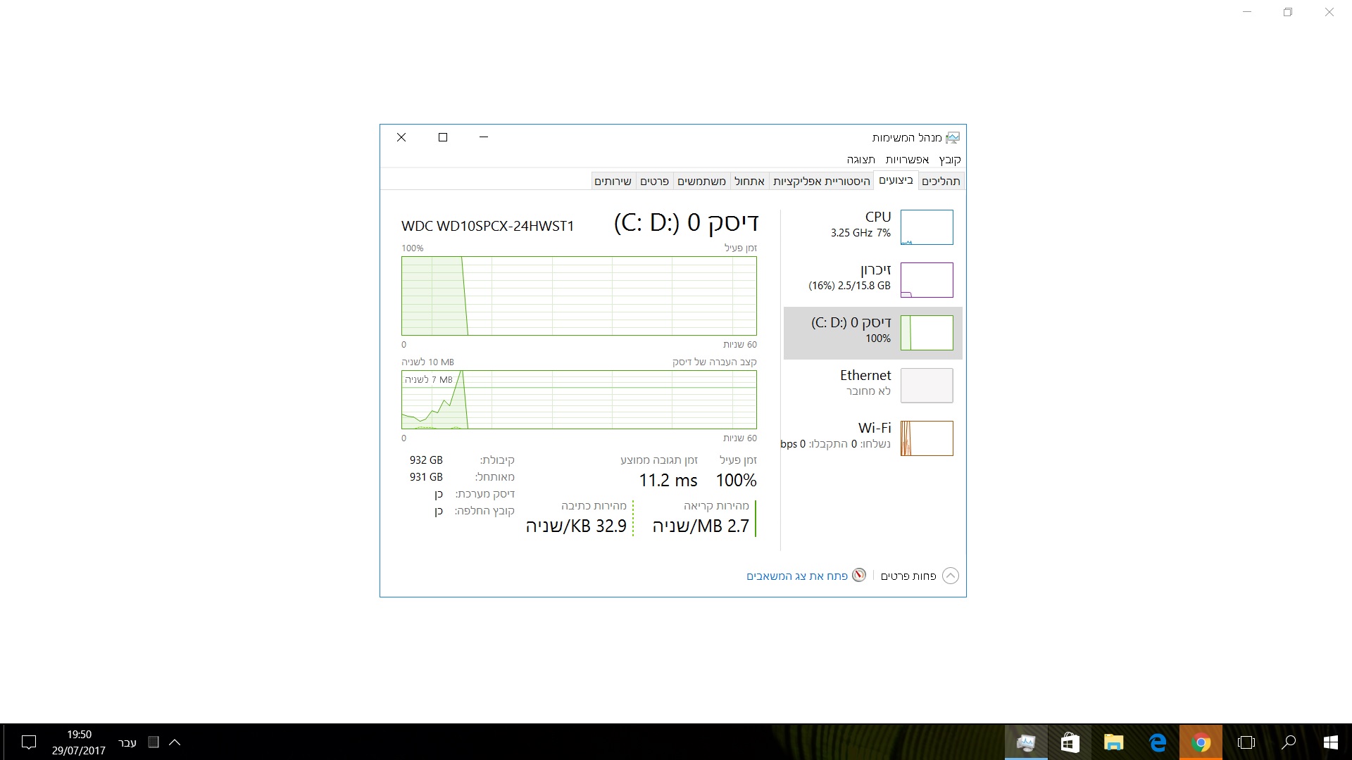

הבעיה איתו שלמרות המפרט החזק שלו המחשב עולה לאט כשמדליקים אותו, עובד לאט בפעולות הכי פשוטות כמו פתיחת תמונה או תיקייה.
הייתה לי אחריות שכבר פגה וכששלחתי אותו לתיקון החליפו לי את הדיסק.
הבעיה עדין נמשכת אני אצרף תמונה להמחשה.
הדיסק כמעט תמיד על 100% כשאני מצבע פעולות פשוטות.

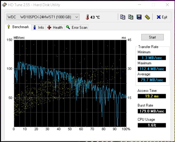

תוריד תוכנה HDTUNE ותבצע בדיקה לביצועי הקשיח.
תעלה לכאן.
לא כזה נורא, אבל עדיין גרוע למדי.
שים לב לזמן גישה, כמעט כפול מהממוצע.
בהתחשב בזה שהחליפו קשיח, כנראה זו בעיה בלוח אם
או משהו בסגנון. קצת בעיה לקבוע ככה מכאן.
אבל יש אכן בעיה.

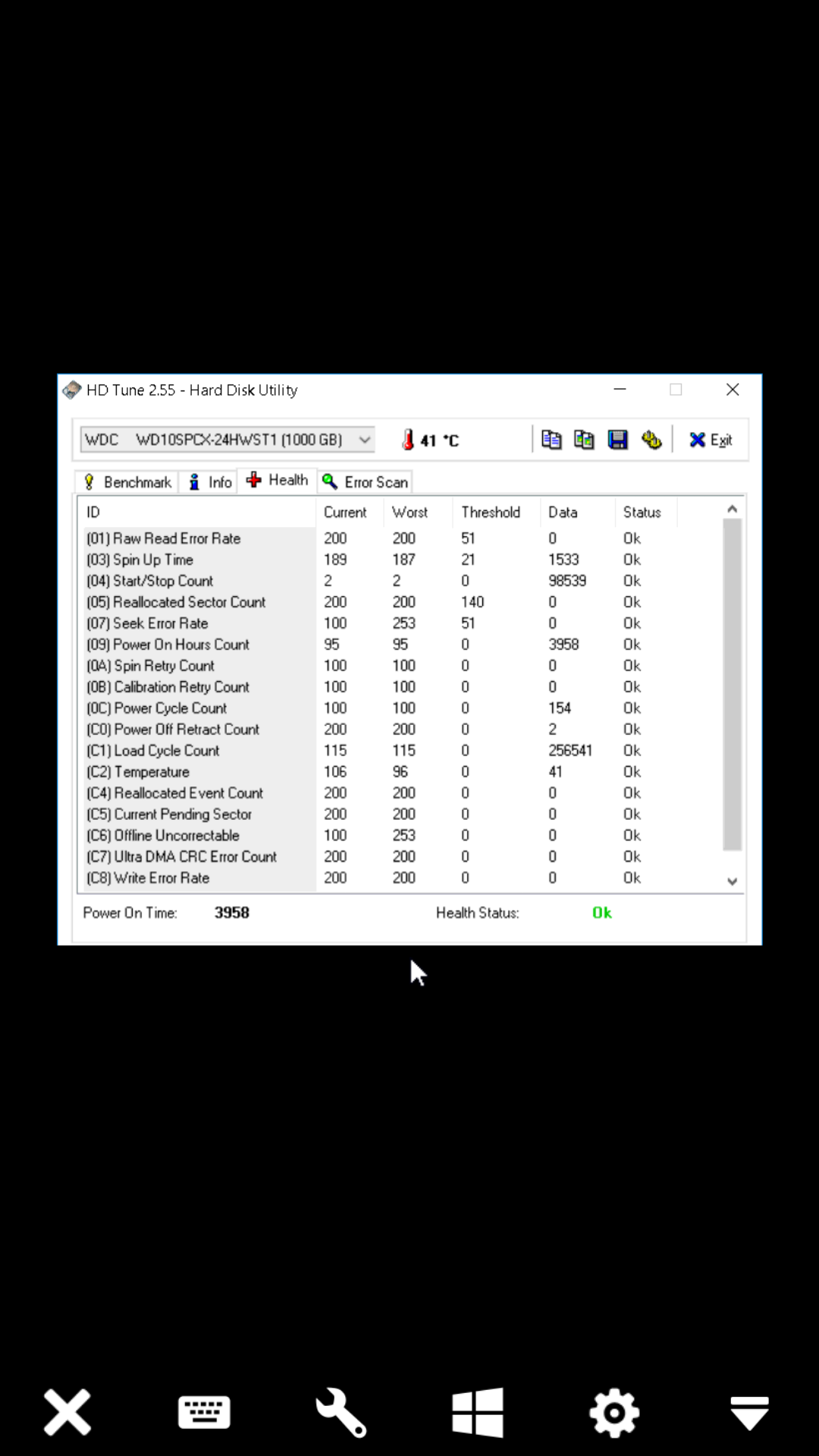

 בלשונית HEALTH בתוכנה שהורדת ( השלישית משמאל ),
למרות שזה דיסק חדש, או בעצם אמור להיות חדש.
נערך על-ידי אביב שוקר

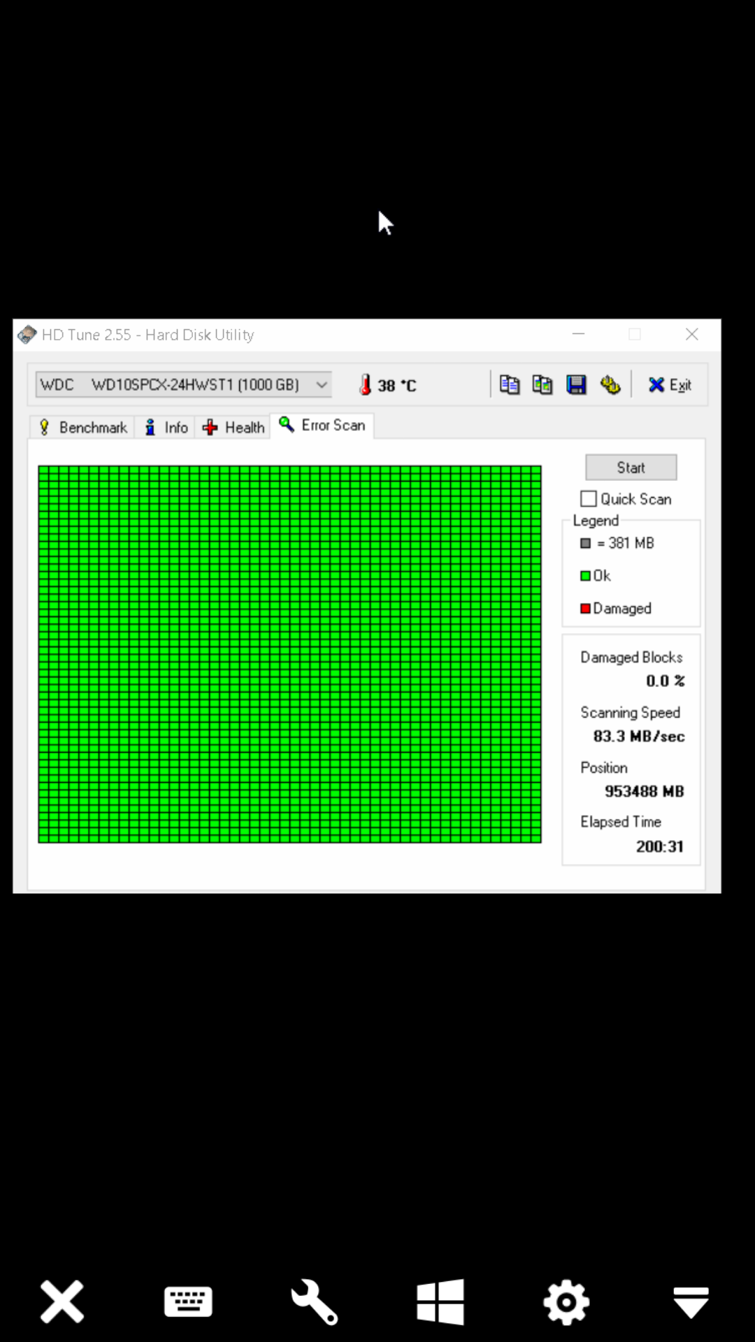

כפי שחשבתי, נראה טוב.
אבל משהו בהתנהגות / ביצועים דפוק.
