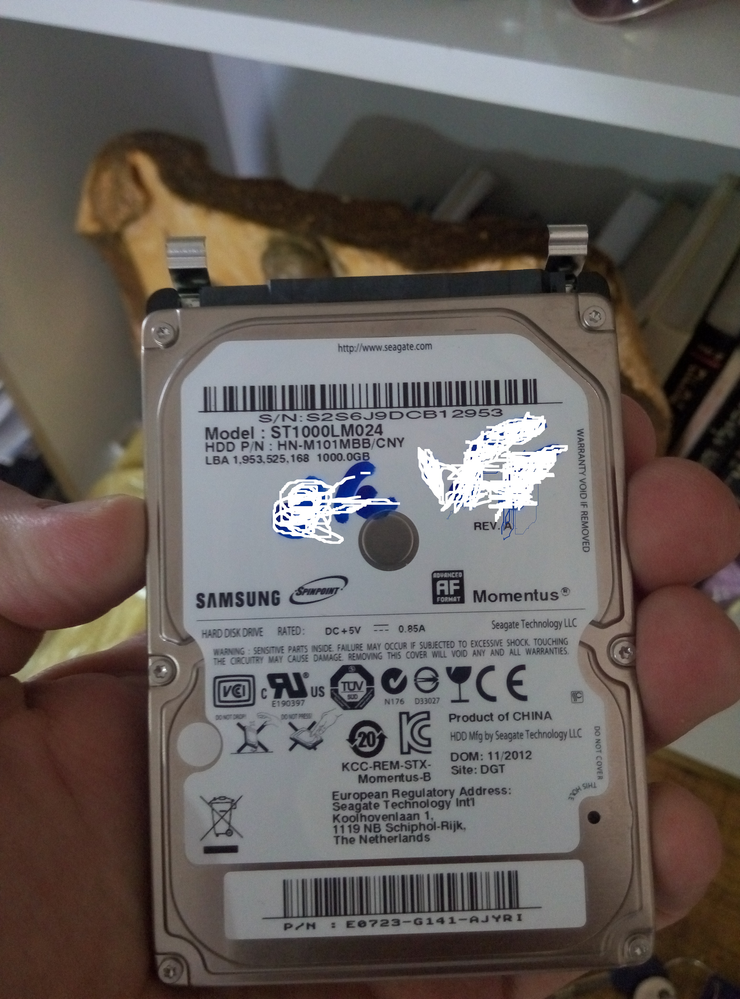

קיים ברשותי דיסק קשיח 1T כאשר אני מחבר אותו למחשב הוא משמיע זמזום קל של 5 שניות ולאחר מכן נדם זמזומו.
גם רעש חשמלי שהדיסק עובד לא נשמע.והוא לא מזוהה במחשב.
אשמח לעזרה תודה רבה
הלך הדיסק
אם לא מזוה בביוס, הלך סופית.
ועל פניו זה המצב, למרבה הצער.
תודה
אם אחליף pcb מעגל חשמלי אוכל לשלוף החומר ממנו?
זה לא כזה פשוט.
צריך להחליף גם רום מהלוח הישן לחדש ( ברוב המקרים ) וגם אז
לא בטוח שזה יצליח, כי אולי נדפקו ראשי קריאה או גם וגם.
בקיצור, אם החומר באמת חשוב לך, גש לחברת שחזור.
