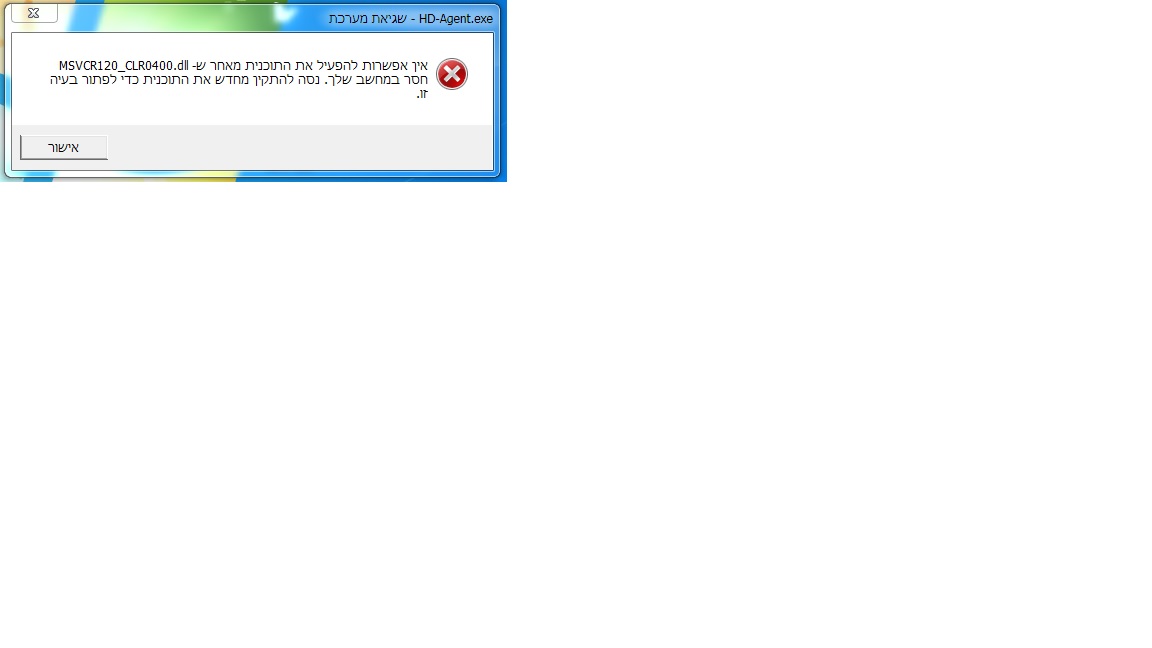

שגיאה שקופצת - msvcr.dll חסר
אני מקבל שגיאה  - אני מוסיף תמונה
חיפשתי והורדתי את הקובץ החסר ושמתי בסיסטם 32 וזה עדיין לא מצליח
אשמח לקבל עזרה
1. תלמד להשתמש בctrl+prtscn או snipping tool. אתה אפילו יכול להעתיק את תוכן טיבת הדיאלוג עם ctrl+c.
2. לעולם, אבל לעולם לא להוריד קבצי dll מהאינטרנט. רובם פלטפורמה להפצת וירוסים או זבל אחר. גם אם זה היה הקובץ הנכון אישהו, העתקתה שלו ל system32 לא תעשה כלום כי לא ככה רושמים ספריות בWindows.
2. הקובץ הוא ספריית run time שבא כחלק מ NET framework 4.5. וצריך להיות מותקן כחלק מה runtime הזה. לפי השם אתה יכול לראות שהוא חלק מ MSVCR, כלומר MS Visual C Runtime ואחרי זה CLR והגרסא שלו.

ציטוט של multicore
כל מילה בסלע. אני במקסימום מעתיק ממחשב אחר ומבצע רגיסטרציה ידנית אם אני יודע בדיוק מה חסר (וזה אף פעם לא רק קובץ אחר)
ואני אכן מסכים שהפתרו ןהנכון הוא להקין את החבילה שממנה מגיע ה-DLL (לא תמיד זה אפשרי ואז אני פונה לנושא העתקה ירגיסטרציה ידנית)
חבר'ה תודה הסתדרתי
פשוט ניסיתי להוריד שוב NET framework 4.5 ואז הוא נתן לי אופציה לעשות תיקון והכול הסתדר לי
