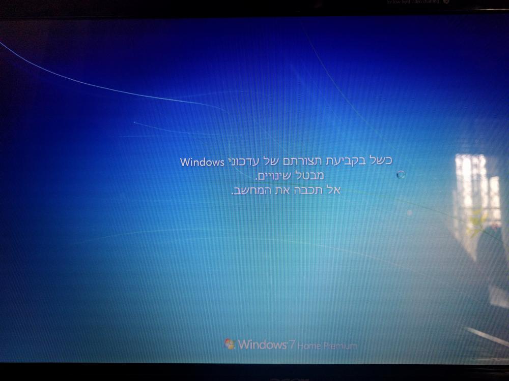

תקלת בהפעלת מחשב
היי,
מדובר במחשב נייד מחברת ACER מעבד I3 מערכת הפעלה ווינדוס 7 פרימיום(תקנית- הגיעה עם המחשב) המחשב בין יותר מחמש שנים.
אתמול התחילה בעיה שלא קרתה מעולם בעבר, המחשב נתקע במסך העלאת ווינדוס- צירפתי תמונה. הוא תקוע במסך הזה ולא זז ממנו שעות. הדרך היחידה לכבות את המחשב הוא דרך כפתור הכיבוי הפיזי. וגם לאחר מכן הוא חוזר לאותה הודעה .
יש למישהו רעיון איך אני יוצא מזה???
תודה...
מנסה לעשות שחזור מערכת דרך מצב בטוח
במידה ולא הולך תנסה לעשות chkdsk /r
תודה על התגובה המהירה,
ניסיתי לעשות שיחזור במצב בטוח אך זה לא עזר.
לא מבין את האפשרות שניה שהצעת...
לא הייתי מתיאש מהר.  השאר אותו במצב הזה ותיבדוק בבוקר מה המצב.
השארתי אותו כמה שעות (5-6) וללא שינוי .
האם אתה חושב שיש אפשרות שהוא צריך יותר מזה?
אם לא תנסה - לא נדע.
