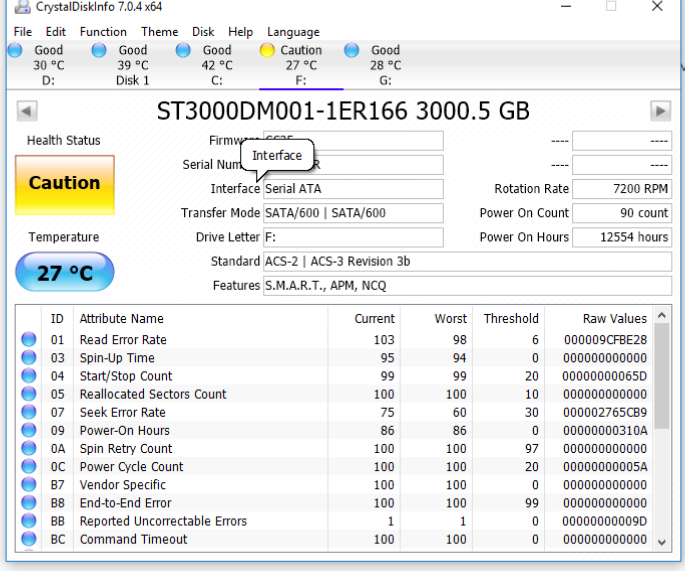

בעיה בהארד דיסק - נבדק עם crystal disk info
מצרף צילום מסך , מה זה אומר ?
יש עוד תוכנות טובות לבדיקה ?
ההארד דיסק של סיגייט!
בדוק למטה במה הוא מצא את הבעיה, ואם זו לא הפעם הראשונה שאתה מפעיל את התוכנה, אז לך גם ל-function>graph ובחר שם את אותו ערך שבו יש בעיה - בדוק אם זה מחמיר.

על פניו הפרמטרים ה"מועדים" לפורענות נראים בסדר.
בכל מקרה, תוריד את HD SENTINEL.
לא חייב לפרוץ / להפעיל ושאר ירקות.
איך שזה, לצורך האבחון מספיק.
תעלה את הממצאים.
הפעם תשתדל לתפוס את כל הרשימה :).

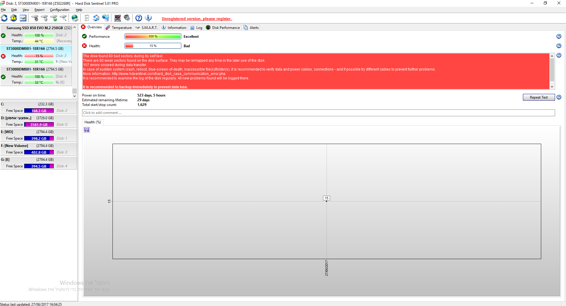

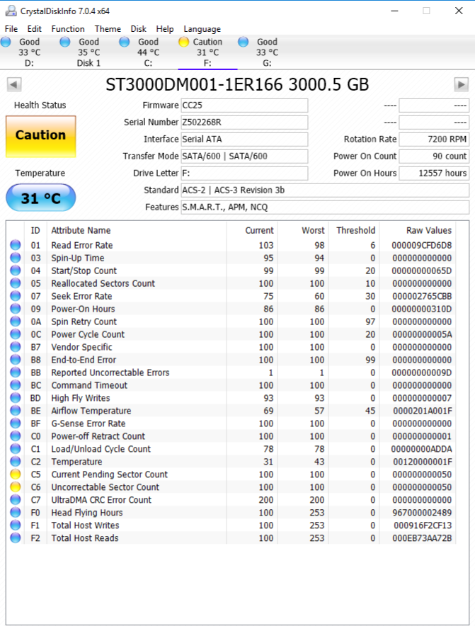

הינה צילום מסך של שני התוכנות כולל הכל .
מה עושים עכשיו?

אין לך הרבה מה לעשות.
הקשיח גוסס.
תגבה את כל החומר מיידית לקשיח אחר.
כלומר, עד שיהיה לך קשיח אחר ( תקנה חדש, תביא זמני מחבר וכו' ),
תנתק את הקשיח הבעייתי ואל תשתמש בו בכלל, שלא יילך לגמרי לפני ביצוע הגיבוי.
אחרי הגיבוי, אתה יכול להשתמש בו לדברים זמניים חסרי משמעות, כי סופו קרוב.
