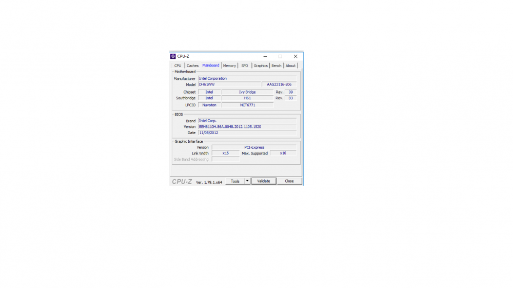

עדכנתי היום זיכרונות ל- 2 של 8 gb אבל המחשב מצפצף לי צפצוף אחד כל שנייה ולא עולה, אבל כשאני שם סטיק אחד של 8  הוא כן עולה
הלוח אם : Intel 61WW

לא ראיתי שום התייחסות לזיכרון בכל הסטוריית השדרוגים של הביוס ללוח האם הנוגע.  :nixweiss:
נו, לך תדע, אולי אם לא יעזור לא יזיק.
אולי דווקא צריך לשחק בהגדרות בביוס, להעביר לאוטומט את ניהול הזיכרון או משהו אחר.
