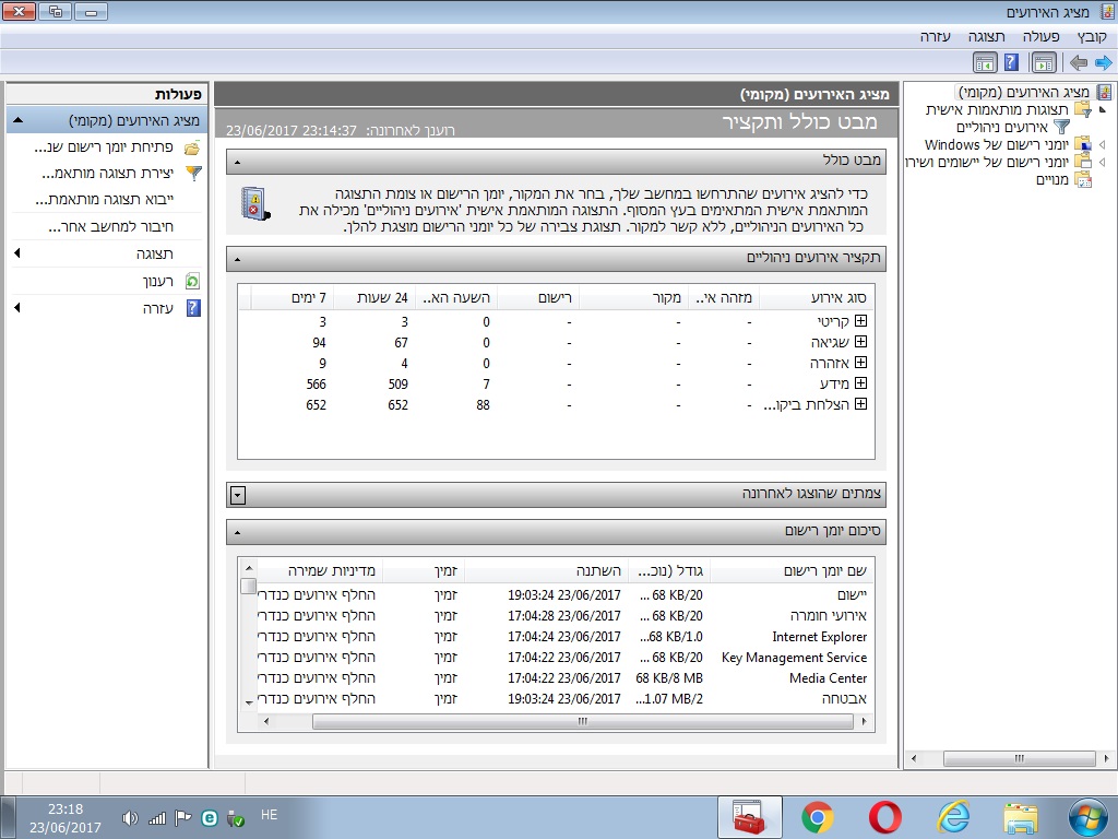

מחשב ניתקע ולא מגיב win 7
מחשב נייח, המחשב לא באחריות,אין אבק בכלל אני מקפיד על זה , הזיכרון מספיק,והאנטי וירוס לא מוצא כלום.
באמצע גלישה או סרט ,פתאום המסך קופא וגם העכבר והמקלדת לא זזים או מגיבים ,ולא משנה מה עושה הוא נישאר תקוע, המחשב לא מתחמם בדקתי, והאפשרות היחידה להוציא אותו מהתקיעה, זה לנתק מהחשמל (כי באותו רגע לא מגיבים הכפתורים)

יופי שהוא מספיק.
השאלה - אם הוא תקין ?!
תוריד MEMTEST ותבדוק במשך כמה שעות.
לפני כן, על אף שאתה מקפיד על הנקיון, תנסה לעבוד רק עם סטיק אחד,חצי מכמות הסטיקים,
להחליף ביניהם וכו'.
ולפני הכל, פשוט להוציא את הזכרונות ולנקות את המגעים הן של הזכרונות והן של התושבות עם
כוהל או חומר מתאים אחר.
