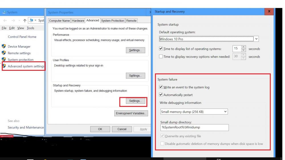

אז אין דאמפים. או שלא נוצרים, אן שלא מוגדר לחלונות ליצור, או שהם נמחקו.
ההגדקות בצילום:
לא מוצא את תפריט ההגדרות הזה .
אם כך מה עוד מומלץ לעשות כדי להבין את מקור התקלה ?
יש דרך לבדוק בעיות מתח מהספק ?

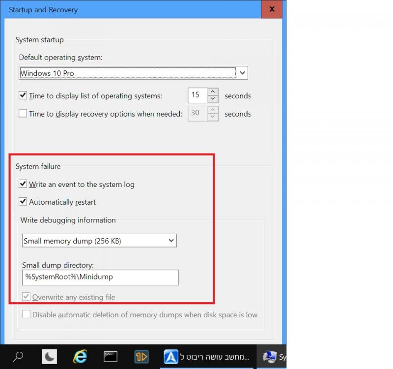

ההגדרות - קליק ימני על המחשב שלי -מאפינים ואז לפי הצילום
זה מה שמוגדר אצלי . לא טוב ?
תגדיר בדיוק כמו שאצלי מוגדר, כך שהתוכנה תדע לטפל בדאמפים.
עכשיו תמתין לקריסות לפני הרצת התוכנית.
נערך על-ידי Ivan
הגדרתי בדיוק אותו דבר .
הפעלתי משחק עשה ריבוט .
