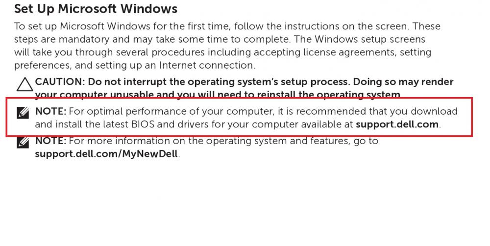

אני יודע שאף אחד לא קורא את חוברת המחשב שלו אני דווקא כן. וזה מה שדל אומרים לעשות בחוברת המחשב
בהפעלה הראשונית של המחשבים שלהם:
נערך על-ידי Ivan
