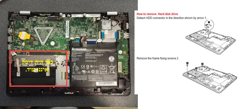

כך זה נראה.
היה מותקן ווינדוס לפני כן אצל חבר והוא התחיל לפרמט הגיע לשלב של בחירת כונן שם הוא פרמט את הכוננים וברגע שהוא פרמט את המחיצה ששמורה לריקוברי נעלם ה HDD.
לאחר מכן הוא הביא לי את המחשב כדי שאעזור לו.

אף אחד לא לקח את הדיסק, המחשב הזה מגיע בקונפיגורציה מוזרה עם זכרון פלאש של 32GB שמולחם על לוח האם ובלי כונן קשיח נוסף. עקרונית אמורה להיות דרך להתקין ווינדוס 10 על הכונן הקטנטן הזה אבל אם רוצים מערכת טיפה יותר שימושית הייתי ממליץ להוסיף דיסק אחר עם קיבולת נורמלית.
רק שיהיה ברור לכולם שהתמונה לקוחה מהפורום באיטלקית וזה לא המחשב הספציפי שמדובר עליו.

פירקתי עכשיו את המחשב הוצאתי את הלוח מה לא פתחתי אין כלום.
אני חושב שיש שבב מולחם אבל אין לי מושג מה קורה זה אחד הדברים המוזרים שנתקלתי בהם.
פשוט נעלם הכונן מכל מקום אפשרי באף תוכנה לא מזהה אותו
אני צריך להשיג מפתח חדש של הביוס משהו כזה כדי לאפשר לי להתקין שוב עליו אבל אני לא יודע איך לעשות את זה דרך הביוס הוא לא מאפשר לי
והתמונה היא לקוחה מהאינטרנט אבל זה בדיוק כך נראה במחשב

הדיסק שנעלם זה הכונן של ה-29GB שראית ולא הצלחת להתקין עליו. מצאתי באינטרנט תלונות של עוד אנשים עם אותה בעיה בדיוק אבל לא ראיתי שהם קיבלו שום פתרון, מצד שני עושה רושם שיש אנשים שכן הצליחו להתקין ווינדוס 10 על הדבר הזה.
חייב התנצלות - כנראה שהמחשב מכיל זכרון פלאש מסוג eMMC בנפח 32GB. זכרון שכזה מובנה בלוח האם.
