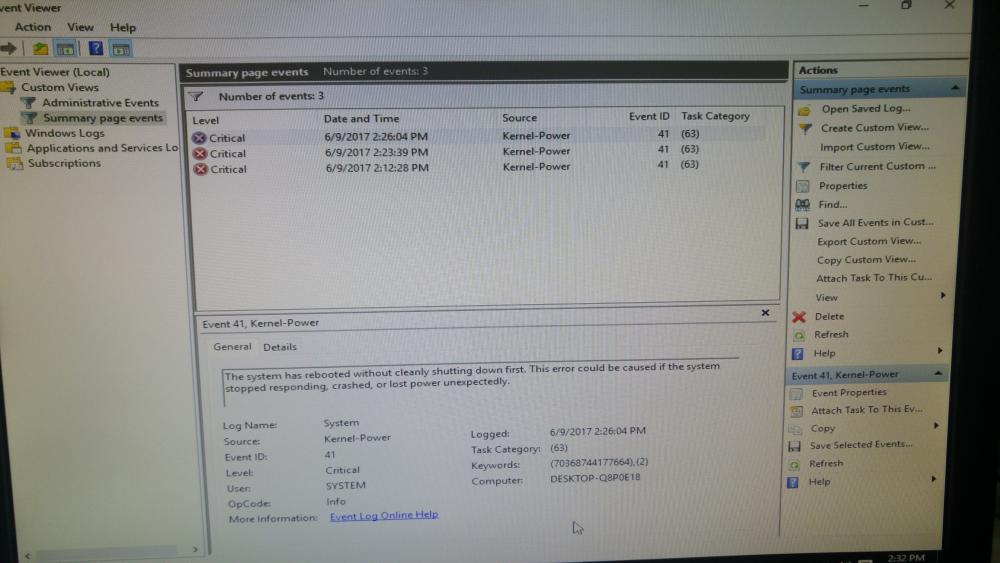

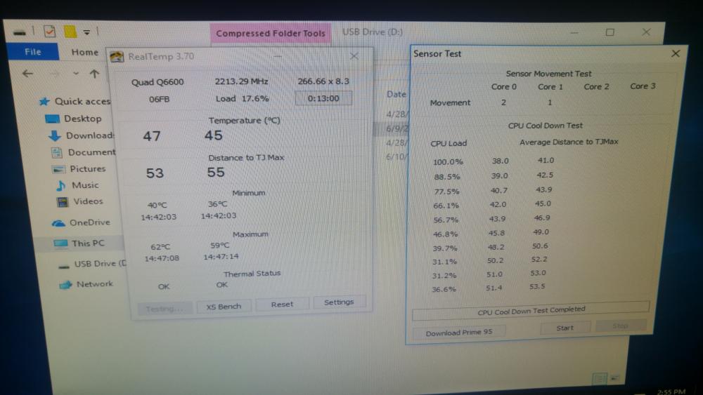

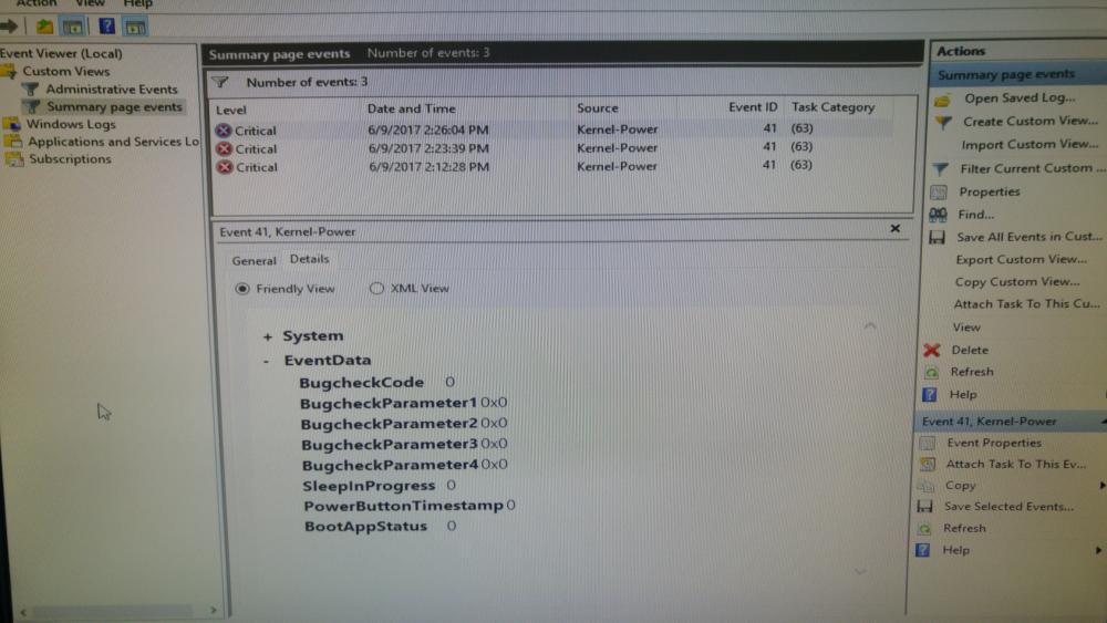

הרצתי כמה בדיקות וצילמתי את המסך - אולי תוכלו להבין משהו דרך זה...מצרף לפה את התמונות
תודה :)
לגבי ההודעה בביוס זה עוד רמז - בד"כ נובעת מכך שאין אספקת מתח סבירה ללוח האם (בעיה בספק):
ההגיון הוא כזה - מחשב כל כך ישן שלא בוצעה בו (אני מניח) החלפה של סוללה מסתמך על ספק הכח (שהוא כידוע ממשיך לספק ללוח האם גם כשהמחשב כבוי ובין השאר מספק כח שמירת נתוני הביוס) - כך שאם זה המצב אני נוטה להאמין שכל מה שאתה חווה הוא בגלל ספק כח "מסייף" או שעומד למות.
כפי שכבר נאמר כאן על ידי askme לעיתים לא שווה להתעסק עם משהו כל כך ישן - וכדאי שתשקול זאת לפני שתוציא כסף ותבזבז סתם זמן.
בהצלחה,
גבריאל
