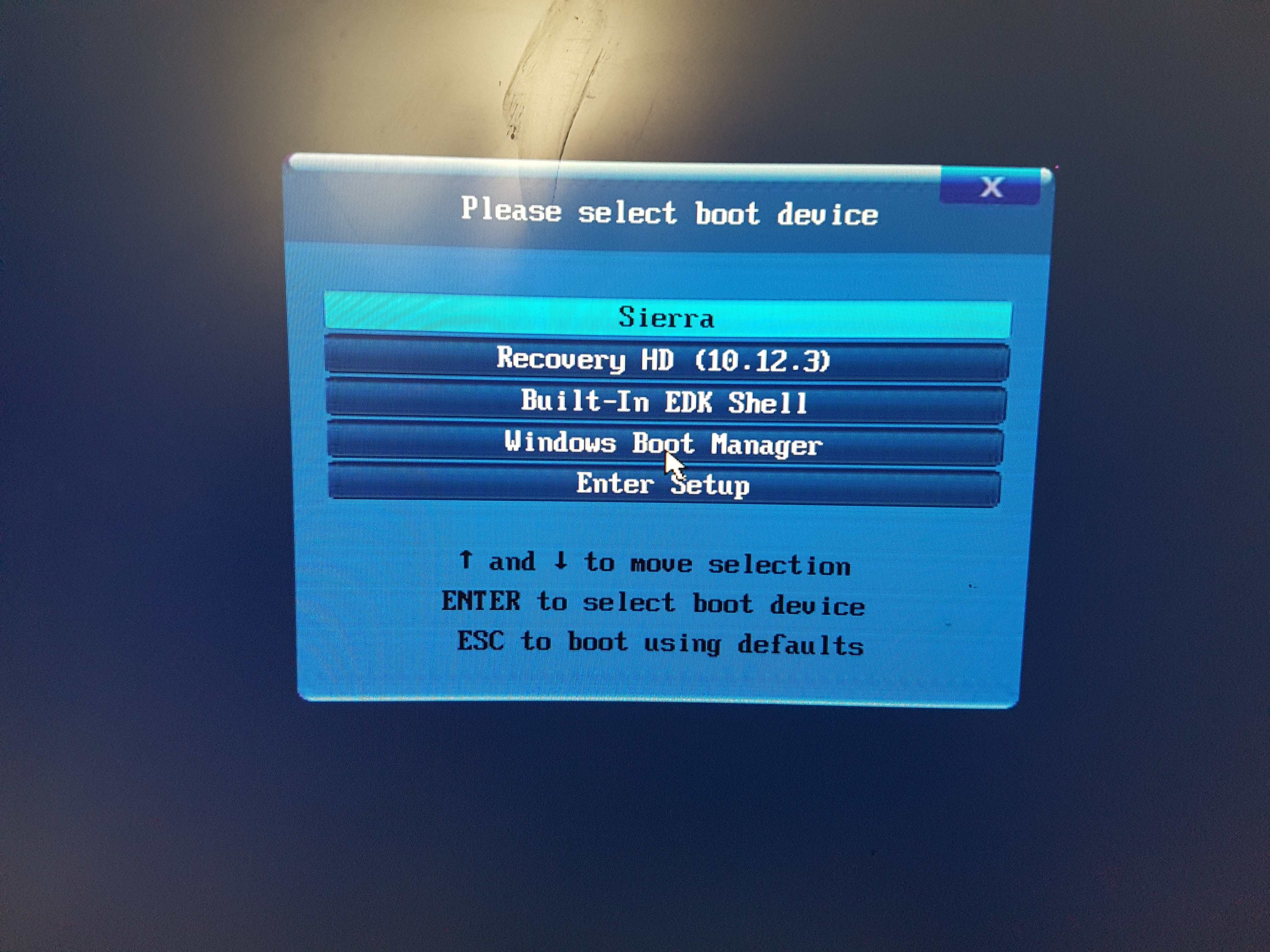

זה למשל המסך בוט שלי, הוא מזהה מערכות הפעלה - לא דיסקים והתמיכה במספר מערכות היא כאמור NATIVE
לתפריט שבו גם מצב בטוח נענסים בדיוק כמו בחלונות 7 - רק עם F8 .

אפשר להגידר שהמסך הרגיל בלחיצה על F8 יופיע גם במצב UEFI
אפשר להוסיף אותו לBOOT באופן קבוע (כמו בצילום מסך הקודם שהעליתי)
