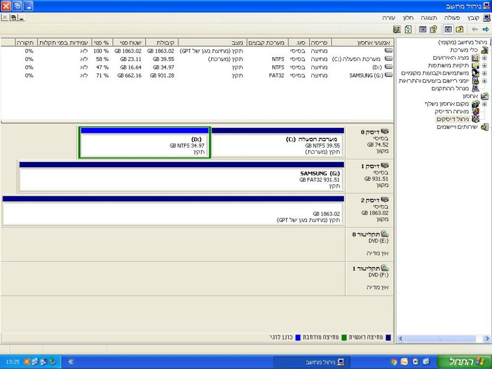

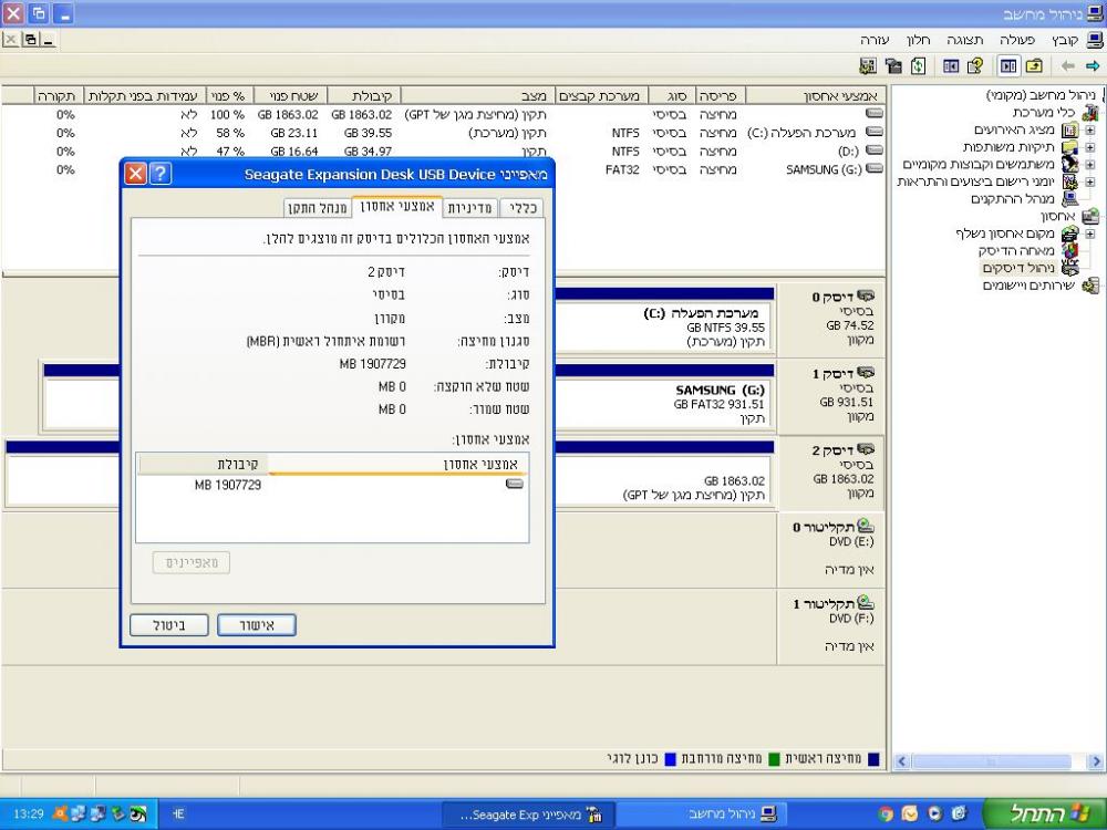

3- העליתי מצב ניהול דיסקים והדיסק אכן מופיע שם אבל , כשסימנתי אותו הוא לא מאפשר פעולות אלא רק מצב עזרה.
4- איוון, לבקשתך אני מצרף 2 צילומי מסך.
מודה לכם מאד

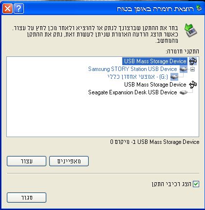

אני מצרף תצלום נוסף של מצב הוצאת חומרה באופן בטוח.  תודה רבה.
אכן כונן שמפורמט לGPT משום מה. 2 אפשרויות:
1. להתקין תוכנת צד שלישי שמאפשרת גישה לכוננים כאלו. לא בטוח שיש חינמית.
2. לגבות את המידע הקיים על מחשב שמריץ WINDOWS 7 X64 ומעלה, לפרמט לMBR ולהחזיר את המידע.

לא, צריך למחוק לחלוטין את טבלת המחיצות ואז ליצור ולפרמט מחיצות. במנהל הדיסקים תמחק את המחיצה הבודדת הקיימת (כמובן אחרי שגיבית את החומר!) ואז תלחץ כפתור ימני על איפה שכתוב דיסק בסיסי 2 ושםפ תבחר "המר לGPT" (או משהו דומה). אח"כ תיצור שם מחיצה חדשה (NTFS מן הסתם) על המקום הפנוי. כל זה כמובן ממחשב שמריץ WIN 7 X64 ומעלה.
