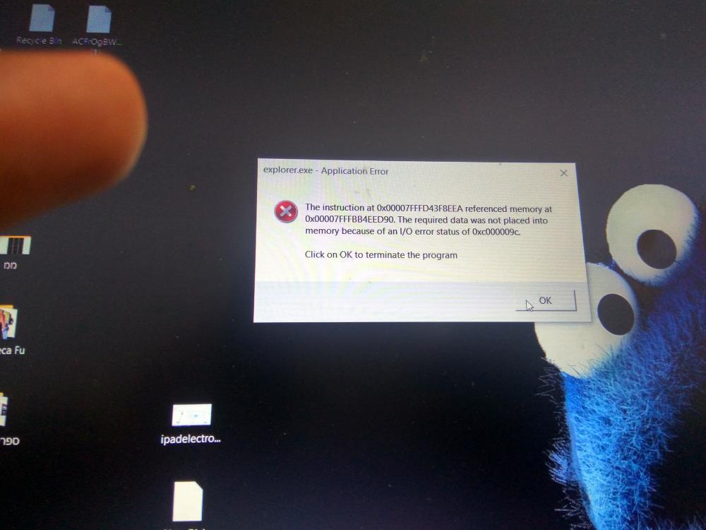

זה ההודעה שהוא נותן ךי כשאני לוחץ על התחל או קובץ כלשהו

זה יותר ניחוש מאשר פתרון - 2 הדברים עליהם הצבעת קשורים בדיסק
אם זה היה תלוי בי הייתי מריץ (מחוץ למערכת הפעלה כמובן) כלי בדיקת דיסק לראות שהוא תקין ומשם ממשיך

תודה על התשובה, אבל כפי שציינתי אני לא יכול ללחוץ התחל אלא רק להגיע למנהל המשימות לכן לא אוכל לשמור קבצים חשובים לי.

בלינק ששלחת, ישנו תיאור מה לעשות במידה וההודעת שגיאה לא נותנת לעשות ריסטור, כי היא קופצת לפני. אמנם כתוב שהיה צורך בהכנת יו אס בי חיצוני לפני כן. שאלתי אם במידה ואכין ווינדוס עשר בדיסק און קי דרך מחשב נפרד עדיין יהיה לי מערכת מקורית? (או שאם אני לא טועה וינדוס עשר זה בחינם?)
אני מדגיש, **אני לא יכול להשתמש בשום דבר משולחן העבודה, ההודעה שגיאה שהעלתי כבר מופיעה אפילו כשאני לוחץ על ההתחל בלבד**
