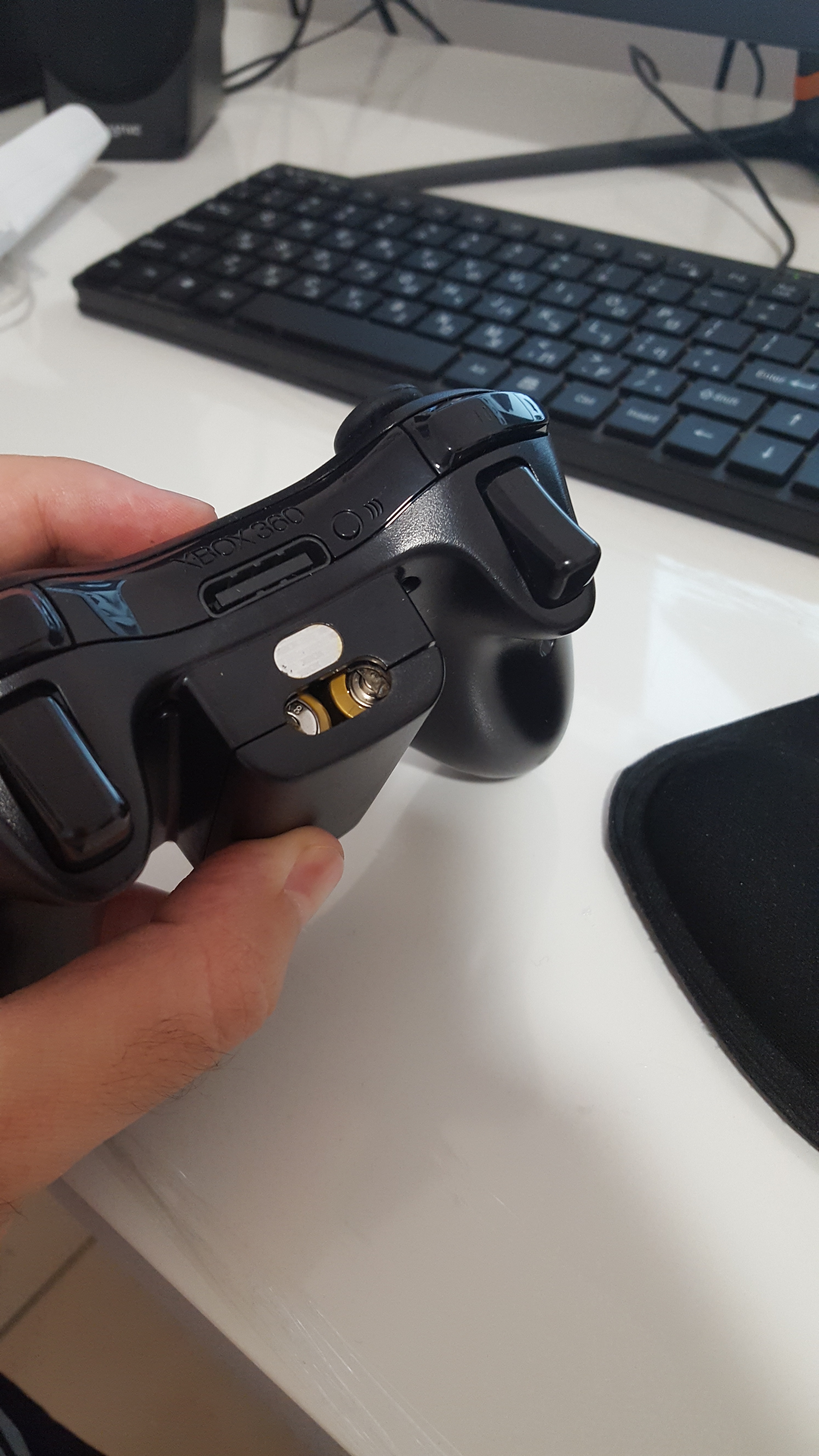

עזרה דחופה ( מצורפת תמונה)
האם העיגול החסר בתמונה  , מעל למכסה הבטריות
הוא הסיבה לכך שהשלט לא עובד ?
אם כן , אשמח לדעת מה הפתרון למצב הנ"ל .
כנראה שכן. לפי מה שזה נראה, לא נסגר מעגל "כשהישבן/פרצוף" (+-) של הסוללות לא במגע עם החלק החסר.
תנסה לאלתר משהו. תחפש לך איזה חוט קצר או כל מוליך אחר נורמלי, ותמקם אותו כך שהוא יגע בחלק העליון של שני הסוללות יחד וכך יסגור את המעגל.
בהתחלה המלצתי על נייר כסף, וערכתי את ההודעה, כי אני חושש מהתלקחות לאורך זמן. אם אחד ממומחי האלקטרוניקה בפורום יאשר שאין סכנת התלקחות, אז התיקון יהיה סופר פשוט.
כך או כך, אם זה עבד האלתור עבד, קח חתיכה של איזולירבנד ותאטום מלמעלה, וזה יראה כמו חדש :)
