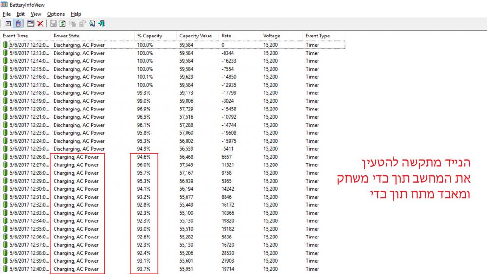

קניתי את הGL502VS של אסוס לפני יומיים ואני חווה ירידה בטעינה של הסוללה בצורה משמעותית בכל פעם שאני משחק BATTLEFILED 4 (בזמן שהמחשב מחובר למטען).
היום היתה ירידה מ98% עד ל84% טעינה בכ40 דקות (מצורף לוג שמתעד את הירידה).
קראתי על הבעיה ברשת וראיתי שאין פתרון חד משמעי בשבילה (כנראה המטען לא מספיק חזק כדי לעמוד בדרישות של כרטיס המסך האימתני).
רציתי לדעת אם עוד מישהו נתקל בתופעה ואולי מצא פתרון או שכדאי לי לנסות להחזיר את המחשב ולהזדכות עליו?

לפי מה שאתה אומר הסוללה שלך טובה
עם אתה אומר שאחרי כ40 דקות משחק באטלפילד (שהוא צורך הרבה אנרגיה מהמחשב)
ירד לך רק כמה אחוזים זה תקין לחלוטין
תנסה להשתמש במחשב 40 דקות בלי משחק ותראה כמה אחוזים יורדים
ובלי קשר אם קנית אותו לפניי יומיים עדיין יש לך אחריות
אתה יכול לפנות לשירות והם כבר יבדקו את הבטריה
היי, תודה על התגובה המהירה. לא הייתי ברור כל כך בהודעה שלי (אני אעדכן אותה עכשיו)
הבעיה היא שהירידה היא בזמן שהמחשב מחובר לחשמל. זה הגיוני שהסוללה תרד בכלל כשהיא מחוברת?
אוקיי
לא יכול להיות מצב בו הסוללה מתרוקנת תוך כדי טעינה
דבר שני אתה מקצר את חיי הסוללה בכך שאתה משאיר אותה מחוברת בזמן שהמחשב מחובר לחשמל
המטען שלך מקורי? חדש? יש אחריות?

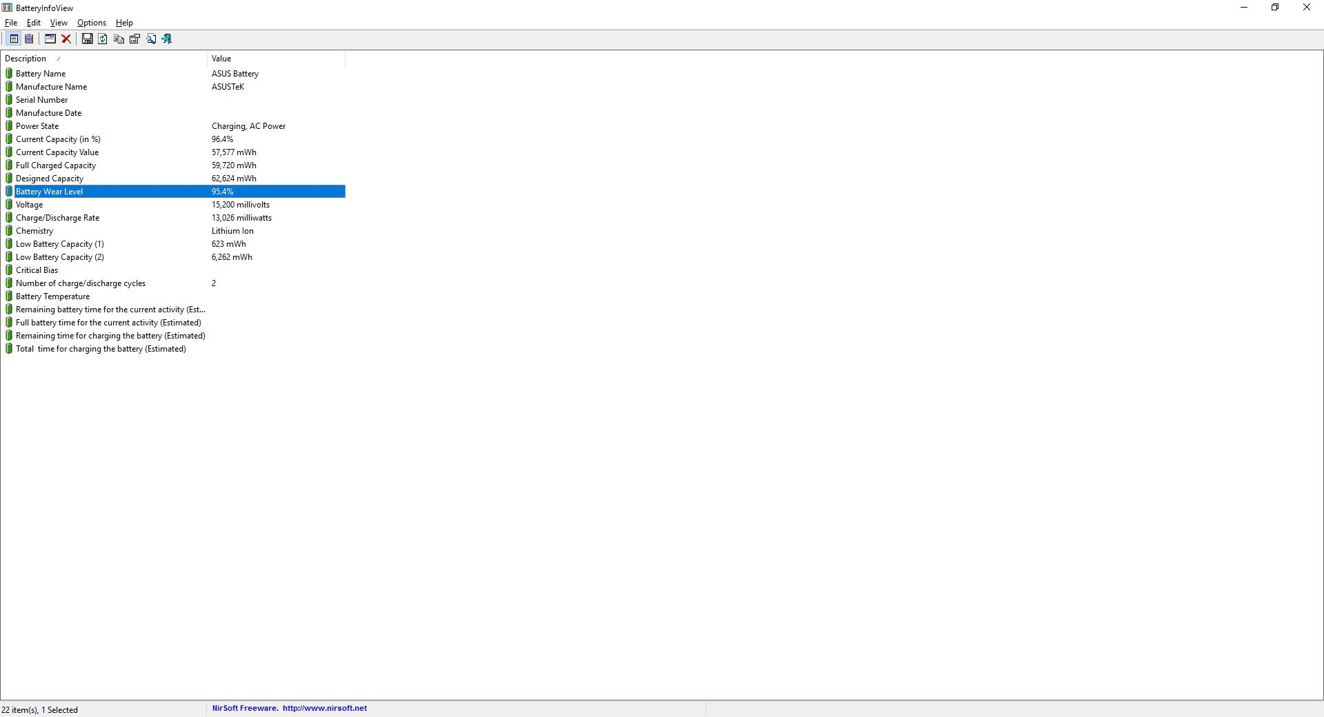

מצ"ב קובץ של תיעוד ירידת מצב הטעינה לאורך זמן למרות החיבור למטען.
בנוסף ראיתי שהbattery wear level הוא 94.5 למרות שהמחשב לגמרי חדש, זה אומר משהו?
תודה!
אני מציע שתפנה לשירות ותציג בפניהם את הנתונים.
אם המחשב מחובר לחשמל והסוללה יורדת זו בעיה, אולי במטען או בסוללה פנימית.
