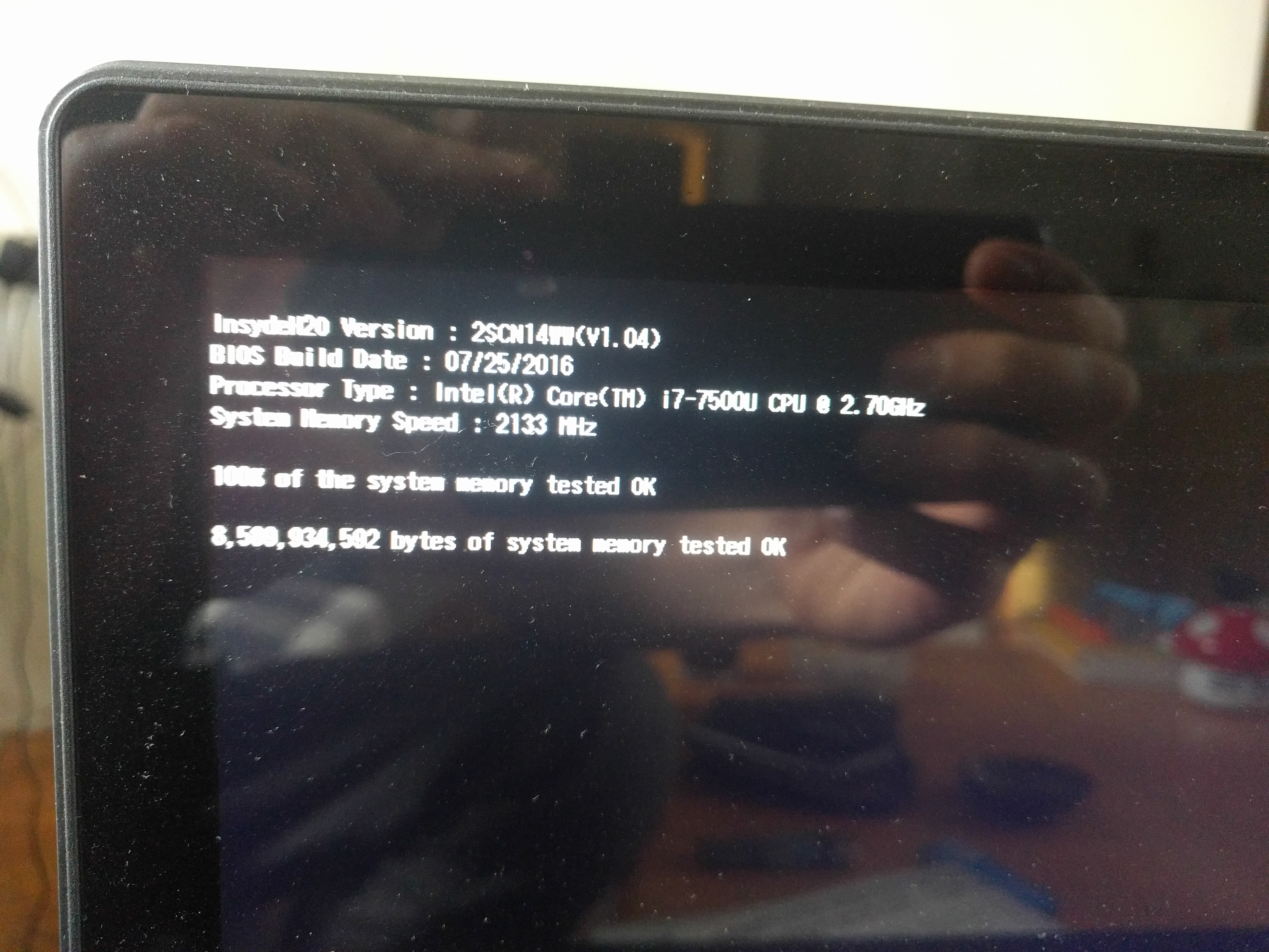

יש לי מחשב נייד לנובו יוגה 510. מותקן עליו ווינדוס 10. יום אחד הדלקתי אותו והוא נתקע על מסך שחור עם פרטים של המערכת, ותוצאות של בדיקת זיכרון.
אני מצרף תמונה בהמשך.
הבעיה היא ששום דבר לא עוזר. המחשב לא מעלה את הווינדוס, או נכנס לביוס, או נותן לי לבצע שינויים כלשהם. גם בוט מusb לא עובד.
גם ניסיתי ללחוץ על הכפתור novo key של הריקוברי, ועדיין המחשב מעלה את אותו המסך ונתקע על זה ושום דבר לא קורה.
אשמח להצעות ופתרונות. תודה רבה ויום טוב.

במסך הזה כשאתה לוחץ על NUM LOCK במקלדת יש נורה שנדלקת\נכבת?
תנסה לחבר מקלדת USB עם כבל ותנסה להיכנס לביוס...
נערך על-ידי simplify.co.il
כן, המקלדת מגיבה והנורות נדלקות.
ניסיתי גם לחבר מקלדת חיצונית, אבל זה לא עזר.
בתחתית המסך הזה לא רשום כלום ??
תנסה להדליק את המחשב ובהפעלה ללחוץ על המקלדת USB על כל האפים (... (F1 F2 F3..
או שתוריד MANUAL של הדגם הזה של המחשב שלך... לפעמים המקש לכניסה לביוס שונה או צירוף של 2 מקשים.
בתחתית המסך לא רשום כלום.
וניסיתי את כל מקשי האפים.
ובהוראות היצרן רשום שנכנסים דרך כפתור ה novo  או F2, או fn+ f2.
