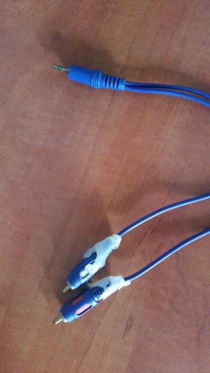

יש לי מתאם מ2 בננות לAUX, בעבר הוא שימש להמרת קלטות אודיו סטריאופוניות, בננה לכל צד.
האם אוכל להשתמש בו במקום המתאם שהזמנתי(לUSB)? במצלמה יש בכל מקרה רק 2 יציאות - וידאו ואודיו (לא סטרואופוני).
חיברתי למחשב לכניסה של המיקרופון.
בSONY VEGAS הוא לא מזהה את המצלמה, אך כשאני מקליט עם AUDIOCITY צד אחד זה השמע וצד אחד זה התמונה(שומעים רעש).
אם כך, השאלה שלי היא האם יש דרך להגדיר את מיקרופון צד שמאל כוידאו ולא כשמע?
תודה
IMG_20170414_125137.thumb.jpg.7f9ee572610e0e70835544d83ade0ed6.jpgIMG_20170414_125117.thumb.jpg.937725436cbec3f24ef0a7dbe7f0f8cc.jpg

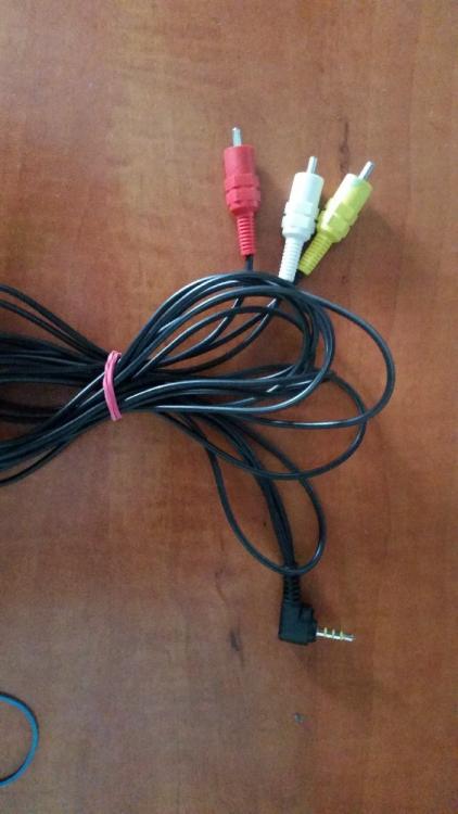

יש גם אחד עם 3 בננות:
יש גם יציאה לרמקולים במצלמה כך שאוכל להשתמש בכבלים/מתאמים נפרדים לשמע ולתמונה.
