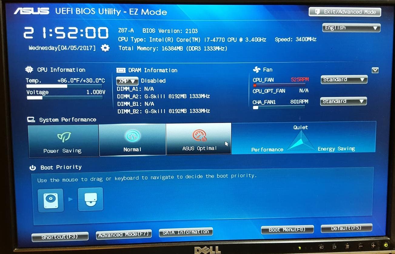

מאז העדכון שעשיתי, המערכת מסרבת לעלות ומתקבלת הודעה CPU FAN ERROR
אני כן יכול להיכנס לממשק של ה BIOS וראיתי שמבחינת הביוס מהירות סיבוב של 525RPM זו בעיה.

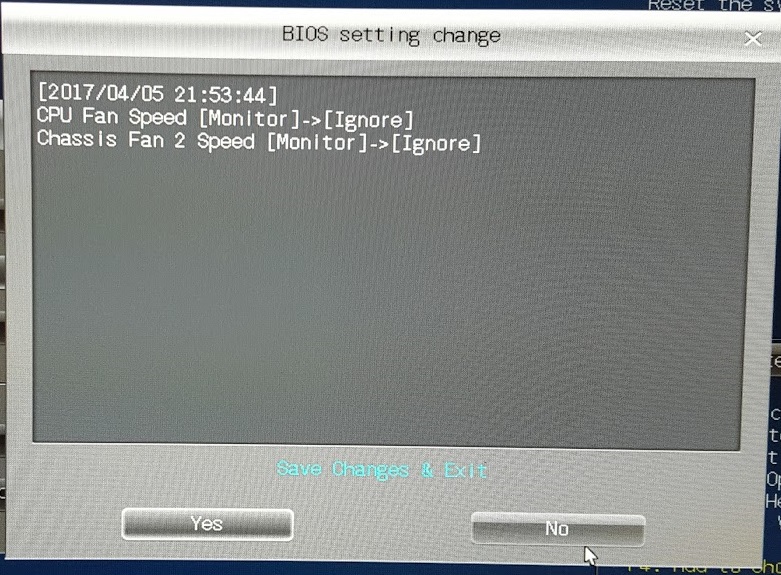

מדובר בקירור יחסית טוב, שכחתי כרגע את השם, הטמפ' בסדר לדעתי כך שהחלטתי להגדיר בביוס IGNORE CPU FAN SPEED,
ועכשיו המערכת עולה והכל בסדר גמור.
לשאלתי: איך אני מגדיר לו שיציג הודעת אזהרה רק מתחת ל 500RPM?
כמובן רעיונות אחרים גם יתקבלו בברכה, ה IGNORE מבחינתי זה זמני, לא?
תודה לעוזרים!

תחת הפרופיל Silent הוא עדיין מזהיר
