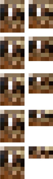

שלום, אני מנסה להבין איך המחשב משנה את גודל התמונות(תמונות מפוקסלות כמובן), לדוגמה כאשר אני מקטין תמונה לאורכה(הרוחב נשאר זהה) איך המחשב "מחליט" אילו שורות של פיקסלים למחוק?
לא מצאתי מידע על כך באינטרנט.
ניסיתי לבדוק קצת לבד:
לקחתי תמונה והקטנתי אותה לגודל של 6*8 פיקסלים כדי שאוכל לראות אילו פיקסלים נמחקים או משתנים.
התעלמתי כרגע מANTI-ALIASING(?).
השערתי הייתה שחלק משורות הפיקסלים ימוזגו, המחשב יחשב את צבע האמצע(ממוצע) של כמה צבעים וייצור פיקסל אחד, לדוגמה כאשר אקטין את הגובה בפיקסל אחד, המחשב ימזג את 2 השורות האמצעיות.
זה לא מה שקרה, בכל פעם הוא פשוט מחק חלק משורות הפיקסלים:

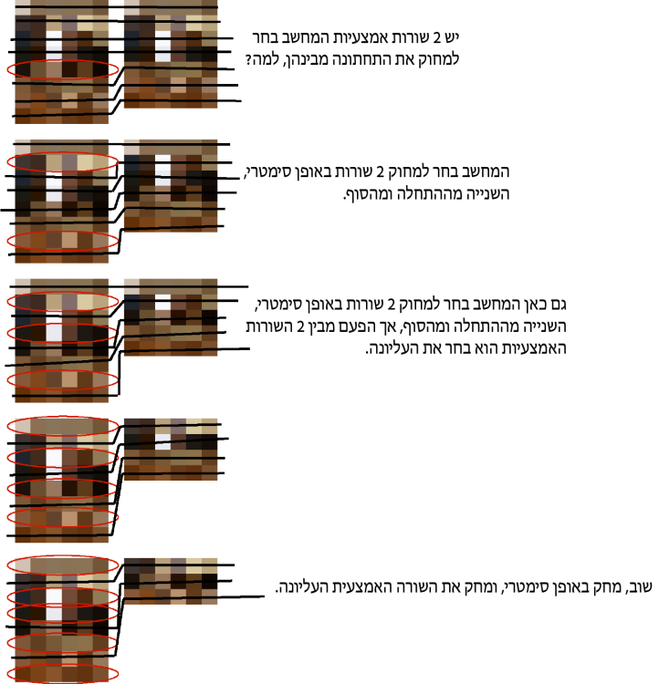

סימנתי אילו שורות הוא מחק:
לא הבנתי מדוע כשהקטנתי את הגובה בפיקסל אחד, הוא מחק את השורה האמצעית השנייה ואילו אחר כך הוא מחק את השורה האמצעית הראשונה(כשהקטנתי ב 3 ו5).

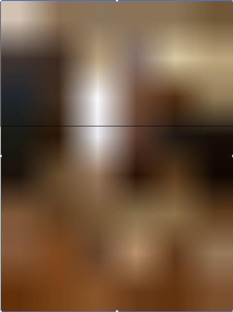

אשמח להסבר כיצד המחשב "מחליט" מה למחוק, והאם יש הבדל בין התוכנות השונות או סוגי הקובץ השונים?
גם לא כל כך הבנתי איך עובד הAA(או שאני מערבב 2 דברים שונים?), כאשר פתחתי את התמונה הקטנה היא נראתה כך:
