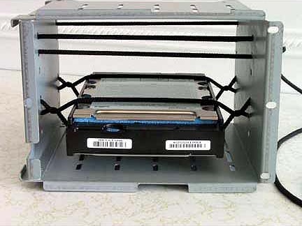

פורסם 2017 במרץ 49 שנים מחבר אור כהן: ניסיתי להחזיק בשתי הידיים כך שאין ויברציות ועדיין היה רעש.. מעדיף פיתרון ישיר במקום פיתרון שממסך את הבעיה, אבל אנסה תודה - אופציה יעילה שתמשיך להפחית מעבר לניסיונות נוספים - יכולה לעזור. יש שם מיוחד לספוג הזה, או שזה סתם ספוג? איפה קונים אותו? במקרה שלך יש לך גם מארז ייעודי להפחתת רעש אז כנראה שמישהו שיש לו מארז פשוט עדיין ישמע קצת רעש.
פורסם 2017 במרץ 49 שנים פשוט גזרתי אותו ממה שהגיע עם כרטיס המסך "חינם אין כסף" אני מניח שניתן למצוא ספוגים כאלו בחנויות יצירה בארץ. זה סתם ספוג. אופציה נוספת - השהייה בגומיות כפי שאמרתי קודם. מדובר בפתרון זול ויעיל למרות שאני אישית עוד לא ניסיתי אותו בנוגע למארז - תאמין לי שזה לא מה שגורם לדיסק להיות שקט. לצערי גם גומיות הרגליים של המארז לא משתיקות וויברציות אחרות (כמו המאווררים של הכרטיס מסך) אני מאמין בלב שלם שתחווה שיפור משמעותי כאשר תפסיק את הרעידות מהדיסק הקשיח נערך 2017 במרץ 49 שנים על-ידי אור כהן
