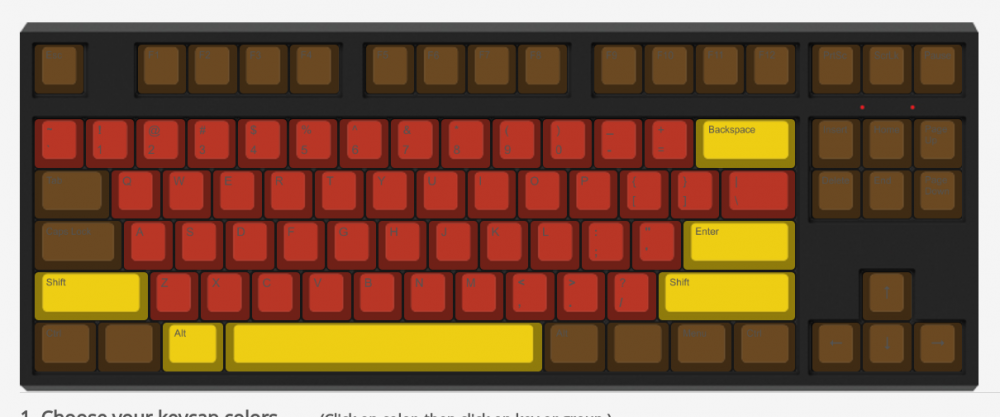

את הסוויטצ'ים הכחולים (מחברה לא מוכרת) שיש במקלדת אני אחליף בסוויטצ'ים מgateron. בחרתי במספר סוויטצ'ים:
Gateron reds - סוויטץ' לינארי וקל. הוא יהיה הסוויטץ' השולט במקלדת, מן הסתם משום שאני צריך חוויה כמה שיותר שקטה.
Gateron yellows - סוויטץ' לינארי שקצת יותר כבד מהסוויטץ' האדום. הוא יפעיל את המקשים ה"גדולים" יותר במקלדת וזו גם הסיבה לכך שבחרתי אותו- בגלל שאני רגיל ללחוץ "בעוצמה" על המקשים הגדולים, סוויטץ' יותר כבד יביא יותר התנגדות, וכנראה בכך גם יפחית את צליל "הפגיעה" של המקש במקלדת עצמה.
Gateron brown - סוויטץ' tactile (מישושי בעברית). אני לא רוצה לוותר לגמרי על קבלת פדיבק במקלדת ולכן בחרתי בו. שימו לב שאני החלטתי לשים אותו במקומות שאני משתמש בהם פחות במקלדת, מן הסתם משום שאני רוצה להביא את המקלדת למצב חרישי כמה שיותר.
*שימו לב ששיניתי קצת בהתאם את סוגי הסוויטצ'ים, לדוגמא, החלטתי למקם סוויטץ' צהוב במקום חום על הalt השמאלי משום שאני משתמש בו בעיקר בשביל הצירוף alt + shift, ומשום שרציתי הרגשה אחידה החלטתי להשתמש בסוויטץ' צהוב.

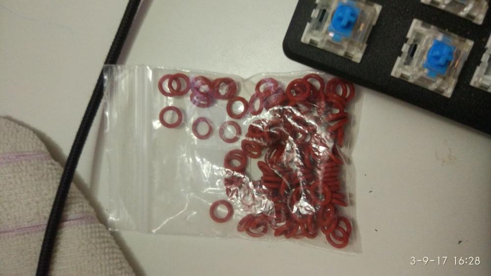

לפני כמה ימים הגיעו הO-rings ובסה"כ, אני מרוצה מהתוצאה- המקשים נשמעים שקטים יותר ואין את הרעש של הbottoming out- התוצאה לא אכזבה אותי.
(אגב, סליחה מראש על כל הלכלוך על השולחן. התהליך בוצע ביום עמוס ולא הייתה לי הזדמנות לנקות את השולחן, אבל תסמכו עליי שעכשיו הוא נקי יותר. אה, ובתור בונוס גם יש לי עכשיו מסך חדש :) )
ציוד:
keycap puller- לא חובה, אבל בהחלט עושה את התהליך יותר נוח. משום שלי לא היה אחד (נאבד..), השתמשתי באצבעות וסכין. להשתמש באצבעות וסכין פחות בטוח (מן הסתם) מלהשתמש בkeycap puller, אבל משום שלא הייתה לי ברירה, השתמשתי בזה.
O-רינגים- מן הסתם. אני לא התעניינתי ככ בסוגים של הOרינגים (יש כאלה עבים יותר ועבים פחות, גמישים יותר וגמישים פחות וכן הלאה וכן הלאה). את שלי הזמנתי מפה (פחות מדולר וחצי).S9c6KMi.thumb.jpg.2231e93052ed790969bd152eee0b2001.jpg
(ככה בערך הם נראים)

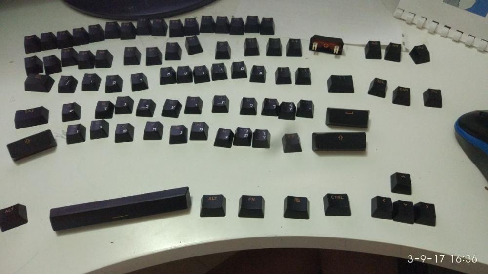

1. להסיר את כל המקשים. תהליך זה לא מסובך מדי, פשוט לוקחים מסיר מקשים ו"מנענעים" קצת את המקש עד שהוא יוצא. אם אין אחד כזה בהישג יד, לוקחים סכין, מכניסים אותה מתחת למקש ומנענעים את הסכין ובעזרת האצבע מושכים את המקש כלפי מעלה, עד שהוא יוצא.
ד"א, בשביל להקל על התהליך כדאי לסדר את המקשים לפי הסדר
(זה נשמע מסובך יותר ממה שזה באמת, תסמכו עליי.)

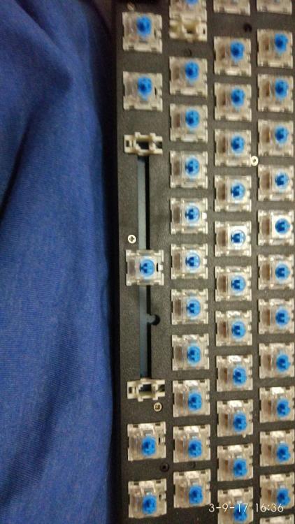

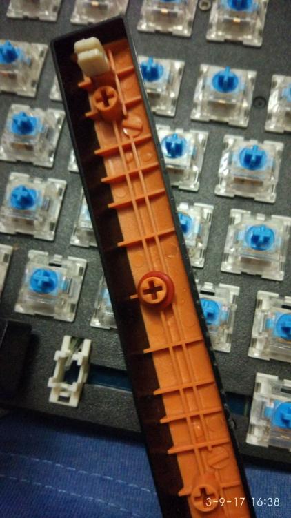

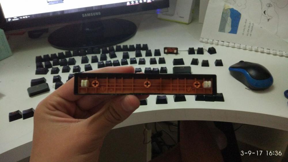

במהלך העבודה מצאתי שהמקשים "מיוצבים" (staballized) בסוג של חיקוי של המייצבים של צ'רי. אני לא יודע איך לקרוא לזה במדויק אז פשוט צילמתי תמונות:
(לא רואים את זה ככ בבירור בתמונה אבל יש כאלה "עמודים" ממתכת, שאליהם מתחברים המייצבים על המקש עצמו)
2. לשים את הO-רינגים. לא צריך להסביר יותר מדי, פשוט להוסיף O-רינג על כל מקש.
(במקשים הגדולים שמתי רק O-רינג אחד באמצע)

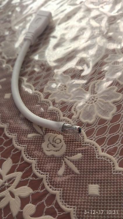

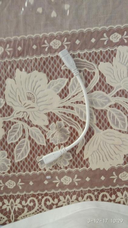

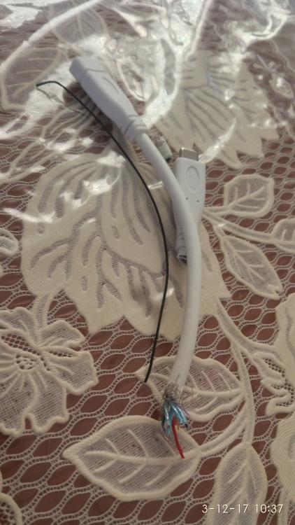

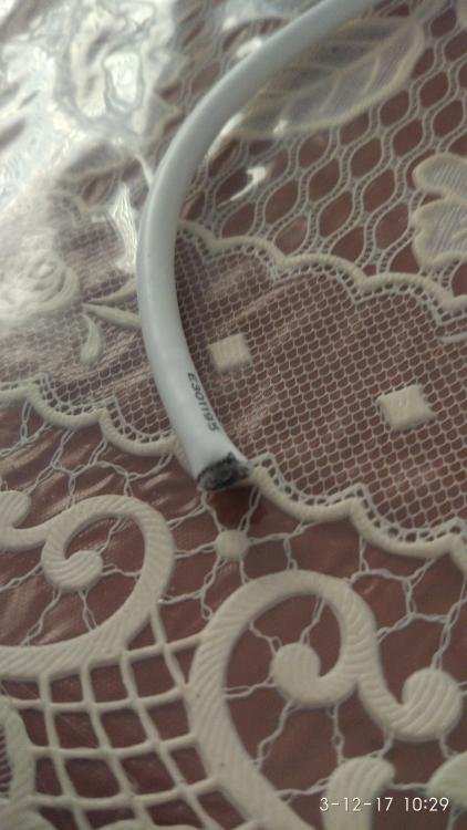

1. נחתוך את הUSB C MALE כך שייראה כך:

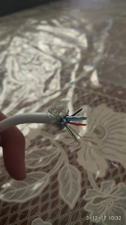

2. נחתוך את החלק החיצוני (הלבן) כך שייראה כך:
3. נבודד את כל הכבלים הפנימיים:
4. עד כאן הכל הלך בסדר. עכשיו מגיע הסוויטץ': עלינו לחתוך את הכבלים בצבע שחור, לבן, אדום וירוק. משום שהכבלים האלה ממש קטנים ושמיכה הכי קטנה יכולה להוציא אותם מהמקום..
וזה הכל עד כה. ניתן להגיד שהחלק הזה דיי נכשל. מה אני אגיד, מזל שלפחות התחלתי עם החלק של הUSB C ולא עם הכבל של המקלדת, כי התוצאות יכלו להיות הרסניות :)

ניסיתי לחשוף את הכבלים הפנימיים (לחשוף את חוטי המתכת שבהם), ובשביל לעשות זאת אני חתכתי עם מספריים את הכבלים ומשכתי את "העטיפה" שלהם- ובטעות משכתי את כל  הכבל השחור. מפה לשם, הלך בעצם כל הconnector ולא יכולתי לעשות כלום, מה שגרם לחלק הזה במודינג להיכשל :/
