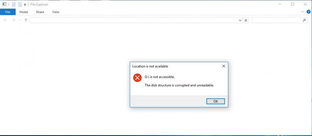

יש לי disk on key של חברת transcend בנפח של 32GB ומסוג USB 3.0
כאשר אני מכניס אותו למחשב אני מקבל את ה - error המצורף
ניסיתי לפרמט אותו וזה לא עזר.
האם יש דרך נוספת להחיות אותו לפני שאני זורק לפח ?

הכנסתי את ה Disk on key והרצתי את התוכנה. מופיעה לי ההודעה המצורפת.
נראה שאפילו דרך התוכנה שלהם לא ניתן לתקן את הבעיה
האמנם ?
