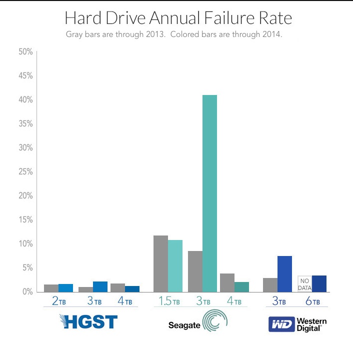

לגבי לרכוש כונן יותר מ2TB לא יודע אבל רק אל תרכוש דגם 3TB יש הרבה failure rate.

ציטוט של amir8824
זה מופיע הרבה בתגובותייך.
אפשר סימוכין / הרחבה / פירוט / נימוק
לדבר ?
ציטוט של askme
לדבר ?
יש הרבה מאמרים ברשת מומלץ תמיד לבדוק וגם להקפיד על שנת יצור של הכונן ומאיפה.
