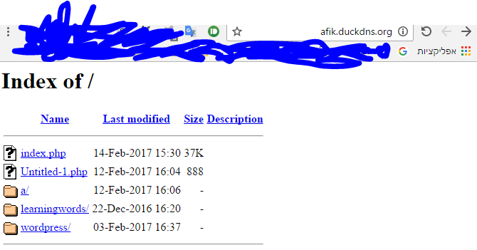

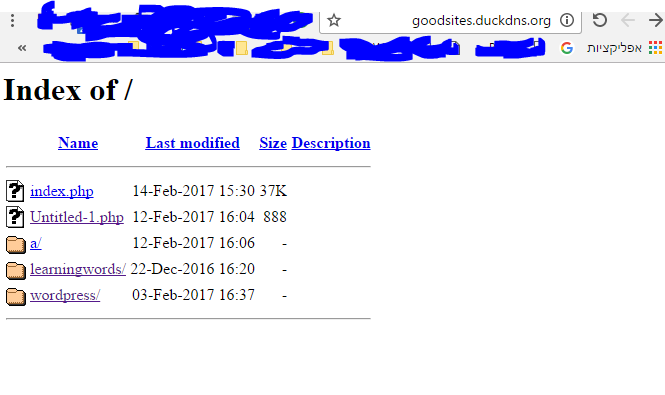

עקבתי אחר המדריך ואחרי מדריכים אחרים ולא הצלחתי:
זה קובץ הhttpd-vhosts.conf:
אבל זה תמיד מפנה לאשון, לwamp/www:
Capture1.PNG.514a4371107b2a5b707c82ad5968526f.PNGCapture2.PNG.11991b59073abd94ab6f6c7b7e6b7c67.PNG
מישהו?
