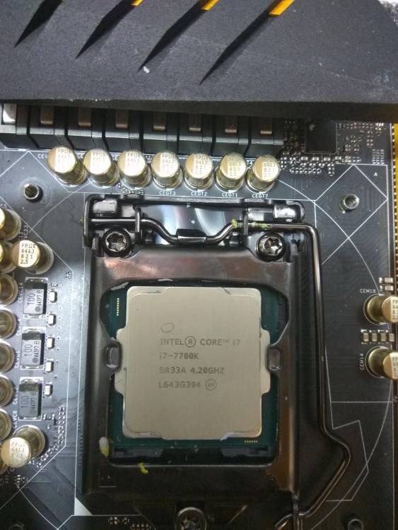

יש לי אפשרות לעשות BIN למעבדים... זה דבר שמעניין את הפורום פה?

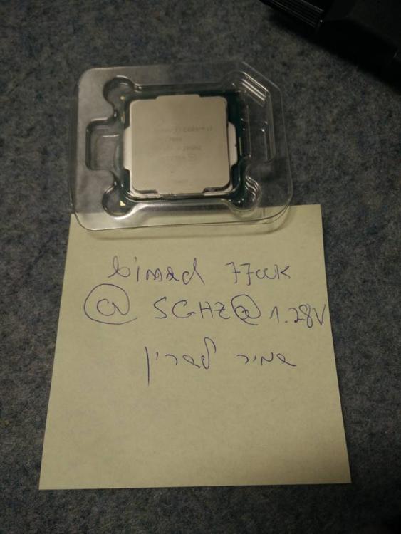

מי שרוצה מעבד מוצלח עם יכולת אוברקלוק טובה , כדי לו מאוד.
אני לוקח ממישל (startpc) מעבדים לאחר בדיקה וכולם היו מוצלחים, ממליץ בחום למי שרוצה מעבד שעושה 5ghz בקלות.?

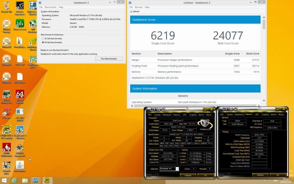

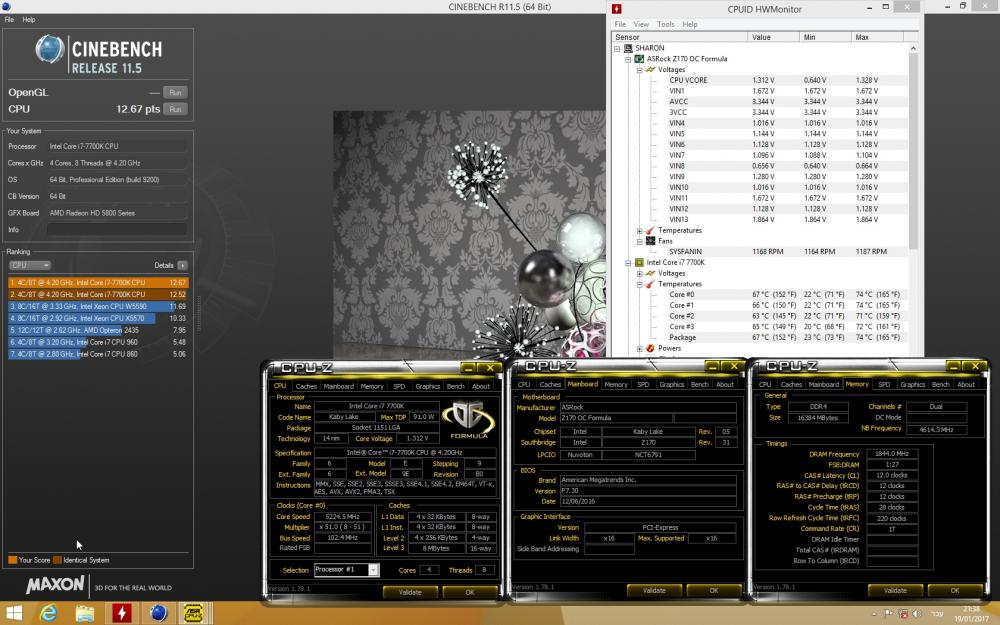

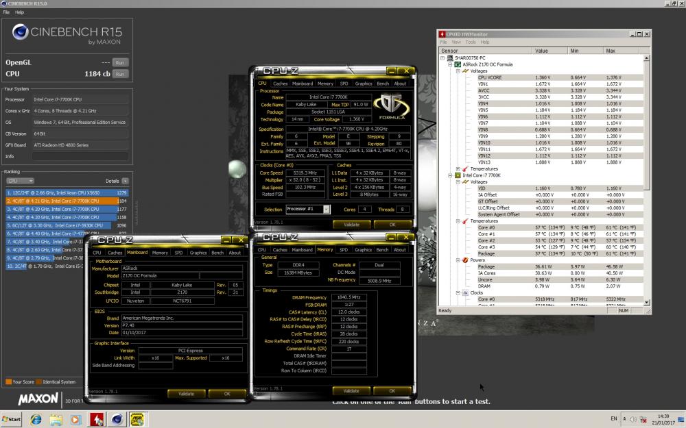

לבינתיים זה מה שהצלחתי להוציא ממנו עם H110  : תדר  5225mhz עם מתח 1.31v במאמץ מלא 76 מעלות יציב 4 ליבות 8 נימים.( 5GHZ עם מתח 1.25V )
5420 מתח 1.39v טמפ' 81 מעלות 4 ליבות ללא HT
בנצ'ים ותמונות נוספות בהמשך.
תודה מיוחדת למישל מ-STARTPC על בחירת המעבד והשירות החדש שכל אחד יכול לקבל , שווה כל שקל

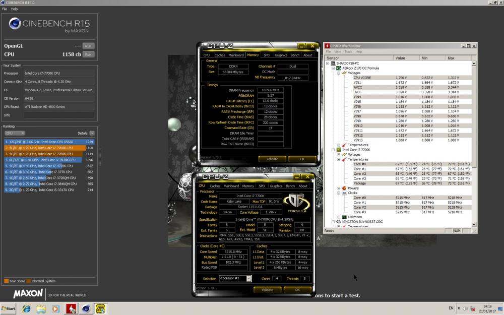

לאחר בדיקות מעמיקות יותר למעבד יש תוצאות טובות יותר :

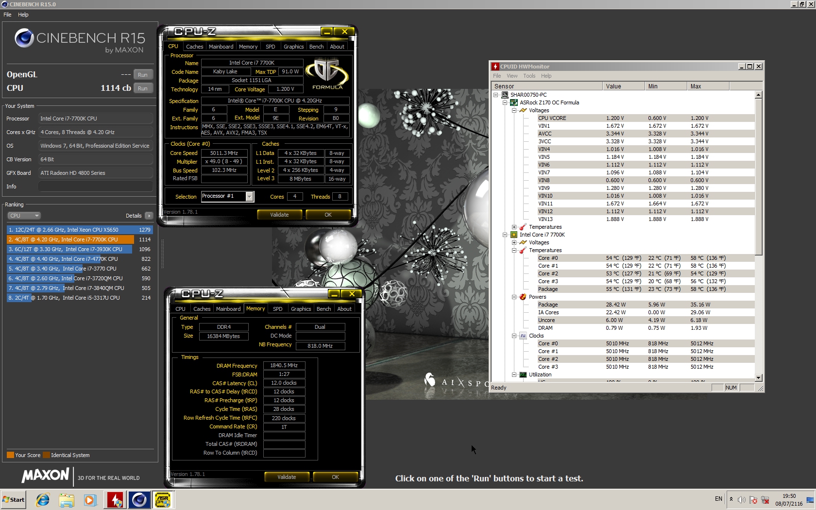

המעבד עושה 5GHZ במתח 1.2V עובר בדיקת CINEBENCH R15
5.2GHZ מתח 1.29V - עובר
5.3GHZ מתח 1.36V - עובר
כל זה עם קירור מים פשוט עם 4 ליבות פעילות ו-8 נימים ללא delid עדיין.

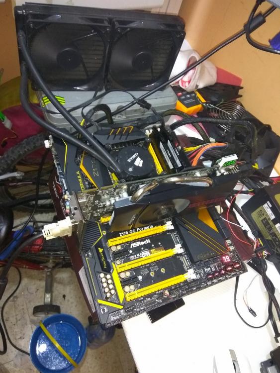

הגעתי איתו עם מים קרים לתדר 5500GHZ מתח 1.41 :
מחכה לראות מה יספק עם קרח יבש.
