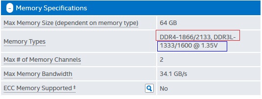

יכולות להיות 2 בעיות:
בעיה ראשונה:
אמנם הלוח שלך תומך בכל ה DDR3... אבל המעבד תומך רק בראם ספציפי והם:
או שתרכיב DDR4
או שאם אתה מרכיב DDR3, אתה חייה שהם יהיו LOW PROFILE _ וזה אומר שהמתח שלהם יהיה 1.35 בניגוד לDDR3 רגיל שהוא 1.50.
הנה שים לב למרט המעבד: (האדום זה DDR4 והכחול זה DDR3)
או שתרכיב DDR4

ושוב פעם....
הם כן עובדים עם DDR3 אבל אך ורק 1.35V!!!!!!!!!!
זה יעבוד עם 1.5V... אבל כשהזכרונות יבקשו יותר מתח ויעברו את סף ה1.25V.... המעבד פשוט יכבה עצמו!!!!!!! (הRAM של 1.5 מבקשים 1.5 אבל המפרט של המעבד פשוט לא מאפשר זאת!)

שאלתי כמה אננשים ובהחלט נדרש לך זכרונות 1.35V!

אתה שוב חוזר על המשפט (וכנראה מסתמך עליו) למרות שהוא לא מתאים לך!!!!!
הלוח שלך כן תומך בזכרונות DDR3 1.5V
אבל המעבד שלך לא תומך ב DDR3 1.5V!!!!!
DDR3 חייב להיות 1.35 עם המעבד שלך.
הבעיה לא בלוח אלא במעבד...
