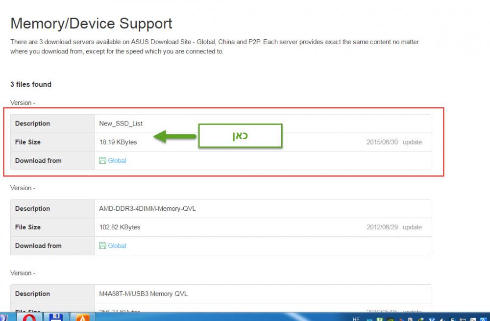

יש רשימת כונני ה- SSD של ASUS שנבדקו עם הלוח ->
הקובץ ->
http://dlcdnet.asus.com/pub/ASUS/mb/socketAM3/M4A88T-M-USB3/E5893_M4A88T-M-USB3_V2_manual.zip
קישור לדף של ASUS בו נמצא הקובץ ->
https://www.asus.com/Motherboards/M4A88TMUSB3/HelpDesk_QVL/
לא מצאתי את הרשימה שדברת עליה...יש שם של הRAM
במקרה ראית אתה עם באמת הכונן הזה לא מופיע ?

מצטער על הקישור השגוי של הקובץ , אבל יכולת להוריד לבד מהקישור באתר.
