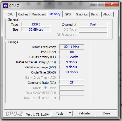

שלום לכולם,
קיבלתי את הזכרונות לפני יומיים והנה חזרתי בשביל לעדכן:
הכל עובד מצוויין!
דבר ראשון שעשיתי היה להוריד בביוס את התדירות של הזכרונות הקיימים מ 2133 ל 1600. גם ביטלתי את הפרופיל XMP.
אחר כך הכנסתי את הסטיקים החדשים וכולם עכשיו עובדים על 1600.
אני עדיין לא ניסיתי להחזיר את ה XMP, אבל לא ברור לי איך בדיוק זה יעבוד עם סטיקים בתדירויות בסיס שונות....
אולי אנסה את זה אני לא בטוח. בינתיים אין לי בעיות ואני מבסוט שיש לי סוף סוף 32 ג'יגה.
כמובן שהשינוי מ 2133 ל 1600 הוא לא מורגש ביום יום. אולי אם הייתי עושה מבחני ביצועים של לפני ואחרי אז הייתי שם לב לשינויים אבל הדברים האלו לא כל כך קריטיים עבורי.
בכל אופן, אם למישהו יש המלצות לגבי ההגדרות שכדאי לי לנסות בביוס אני אשמח.
בברכה ושוב תודה לכל מי שטרם מזמנו,
יואל
