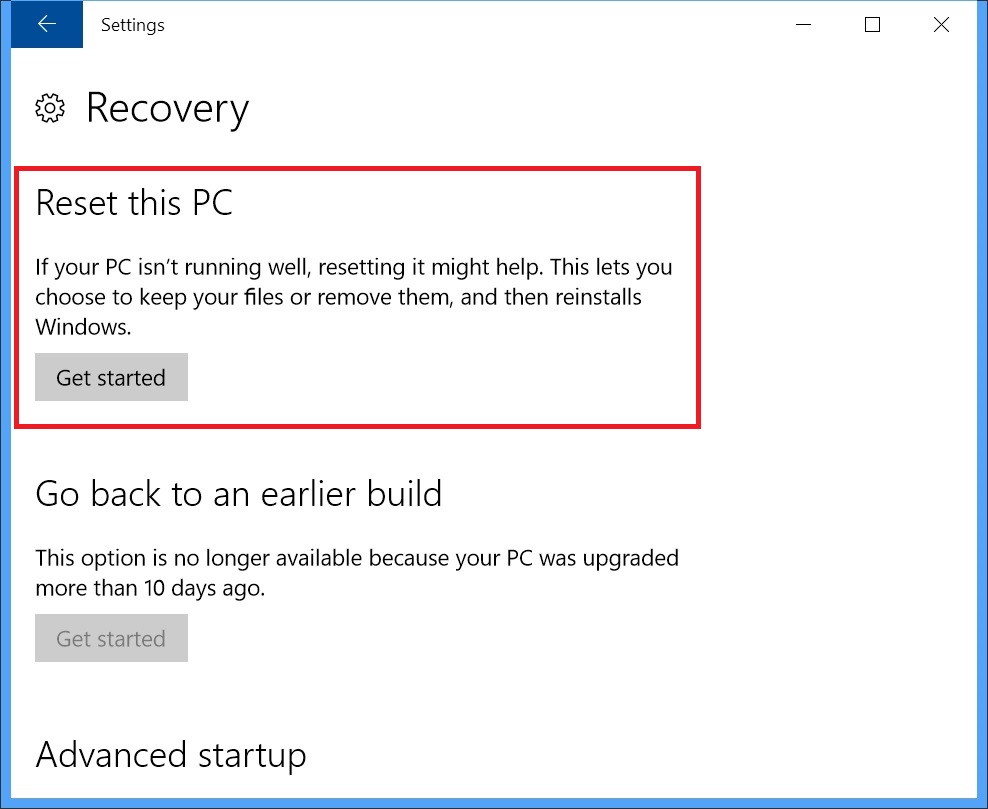

ב 10 זה מובנה בחלונות. בdהדרות תגיע לחלון המצולם ושם תיבחר ב RESET

תודה רבה,
את האפשרות הזו אני מכירה, השאלה שלי האם זה לא ימחק את כל התוכנות ,האפליקציות והדרייברים של לנובו לכן אני רוצה דווקא מהמחיצת שיחזור ולא איפוס רגיל
זה מה יש היום לרוב החברות שמוכרות מחשב עם חלונות 10.
לא ניסיתי אבל אני מניח שזה משתמש במחיצות השיחזור ואפילו מאפשר לך לשמור קבצים פרטיים שלך.
