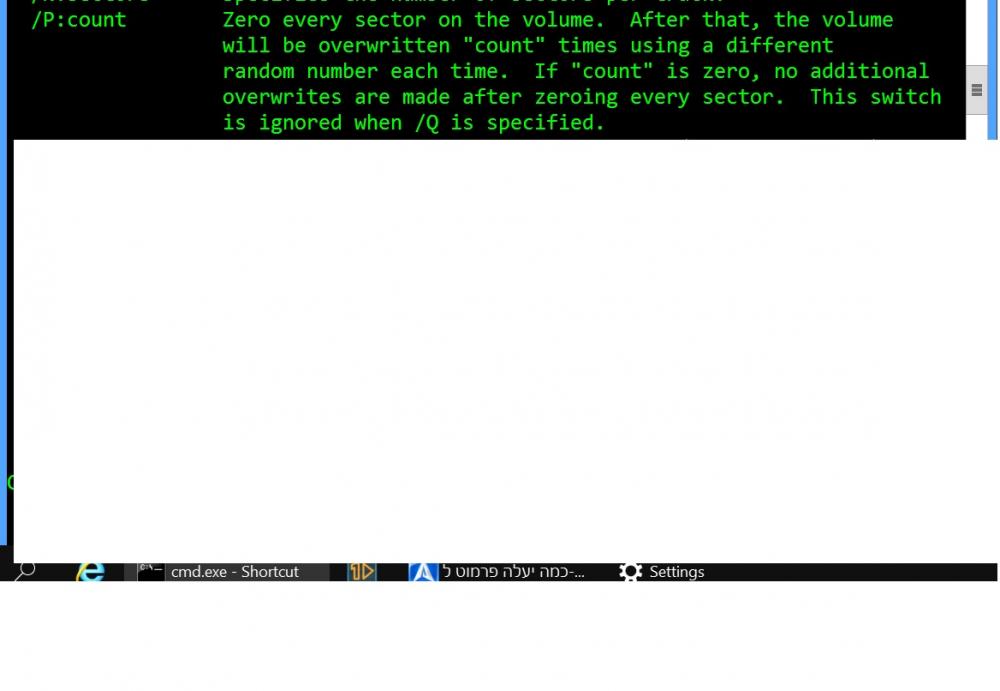

בפירמוט מלא ניתן להגדיר כמה מעברים של מחיקה הוא יבצע. מחלומות 7 ומעלח בפקודת הפורמט.
