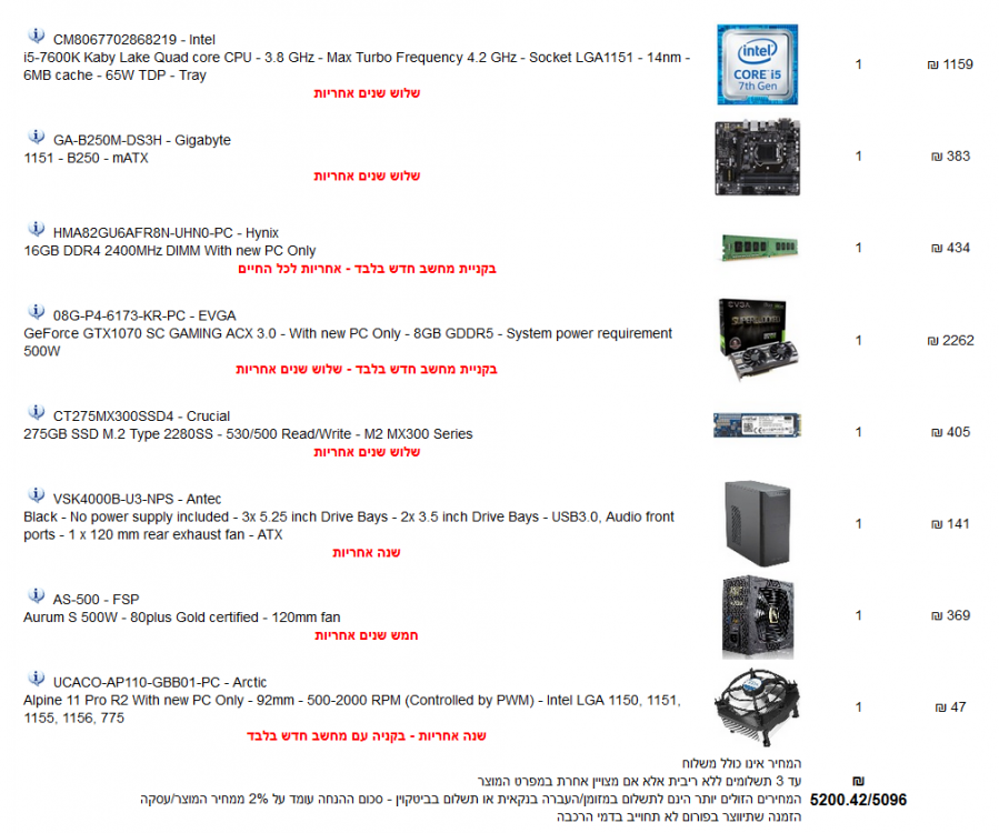

אם אפשר להגדיל את התקציב הייתי ממליץ על ספק כח וקירור מעבד יותר טובים.
נערך על-ידי The_MichMan

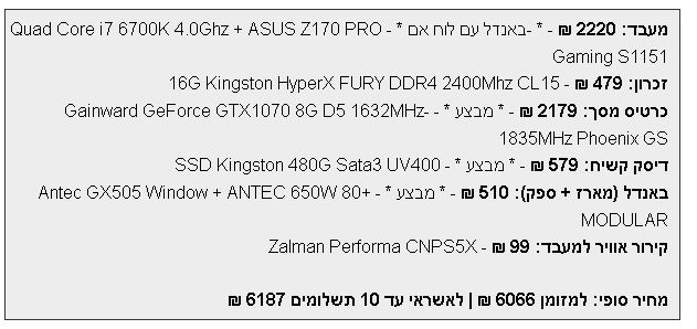

עוד מישהו שיכול להמליץ?
שנים מתוקנים, לקחתי מעבד יותר חלש (מבחינת גיימינג אין הבדל) לטובת ספק יותר טוב.

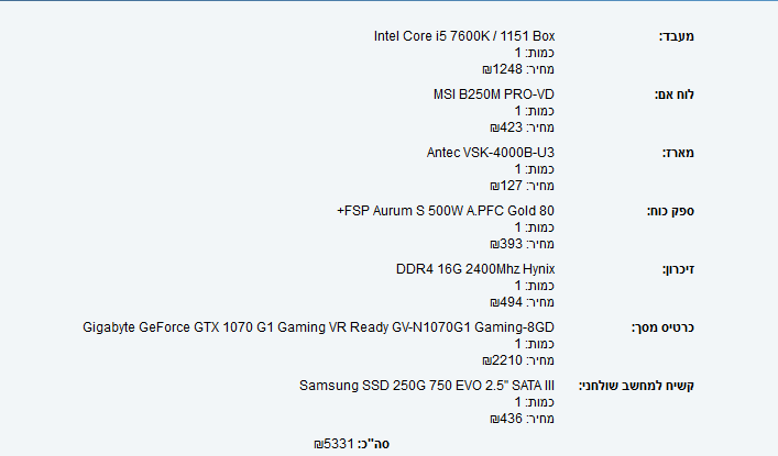

זה מה שאני בניתי כרגע העדפתי STARTPC הם יותר זולים בכל מקרה
מחפש להוזיל כמה שאפשר אבל בלי לפגוע במעבד בלוח אם או בכרטיס שבחרתי
אודה להתייחסותכם

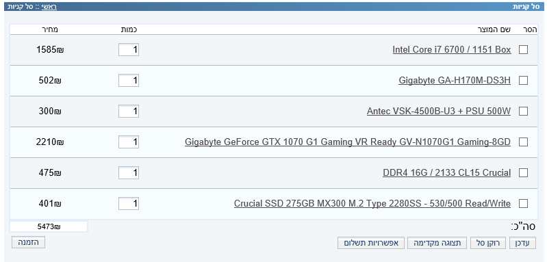

נראה שאין הרבה במה שאפשר להוזיל, רק אולי ב - SSD, האם אתה באמת צריך 480 ג'יגה ? 250-270 לא יספיקו ?
לדעתי GTX 1070 למסך 32" ועוד טלויזיה ... מיותר. תרד לGTX 1060 .
בקשר למעבד גם i5 יעשה את העבודה החלטה שלך. בנוסף - למה ללכת על סקייליק? הפרש המחירים לא גדול הייתי הולך על קייבי לייק למשל i5-7600K עם לוח Z270.
עוד משהו, למחשב בטווח מחירים הזה הייתי משקיע עוד קצת במארז.
