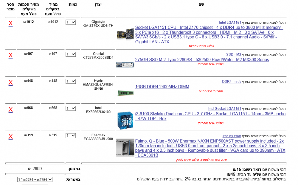

גובשה פה החלטה עם חלק מחברי הפורום על המפרט הנ"ל בתמונה

הלוח הזול ביותר שתומך באופן מלא ב - 4K די יקר, שני מפרטים משני חנויות שונות
האופציה השלישית זה עם כרטיס מסך שתומך באופן מלא ב 4k

אשמח אם תבנה לי מחשב רגיל מtms, לא צריך כרגע כרטיסי מסך או לוחות אם מפוצצים. אם אצטרך להשתמש במחשב בשביל סרטי 4k אני אקנה בעתיד כרטיס מסך, אבל שהספק יספיק לשימושים אלה. בנוסף צריך גם ווינדוס 10.
המארז שבחרת נראה סבבה. הלוח אם במפרט השלישי סבבה גם. צריך רק ssd+טרה (זה ממש זול נראה לי שווה לקנות). מעבד i3 קירור וכולי

תודה רבה, המפרט בהחלט נראה טוב.
רק כמה שאלות קטנות ברשותך:
1) האם משתלם להוסיף עוד כמה שקלים ולעלות למעבד הזה? http://www.tms.co.il/product/16360
2) במידה וארצה להוסיף כרטיס מסך לסרטים האם הספק שבמארז יסחוב אותו? כי משום מה אני רואה שהספק והמארז ממש זולים, כדאי לעלות ברמה?
3) מה ההבדל בין הssd שהצעת לי לזה? http://www.tms.co.il/product/15249
4) זה קצת חזרה על השאלה השנייה אבל האם כדאי לקחת מארז+ ספק ביחד או שעדיף בנפרד? חשוב לי שהמחשב לא יהיה רועש יותר מדי
5) כדאי לקחת כרטיס זיכרון אחד של 16 ג'יגה או 2 של 8?
תודה רבה לך!
נערך על-ידי raviv1989
1)  לשימושים שרשמת המעבד מספיק, תמיד אפשר לקחת יותר חזק עם התקציב מאפשר.
2) הספק 500 וואט, הוא יספיק לכרטיסי GTX 1080 הבסיסים שזה הסדרה כמעט הכי גבוהה בכרטיסי מסך.
3) אני פחות אוהב את כונני Samsung בסדרת evo  כי נתקלים בכמה תקלות בכוננים האלה בסדרה הקודמת, לרוב ההבדלים בכונני SSD זה מהירות קריאה וכתיבה ואורך חיים.
4) גם כן שאלה של תקציב ובחירה אישית של עיצוב של מארז, עם המחשב עובד 24/7 כדאי לקחת ספק עם נצילות גבוהה
5) לדעתי כדאי אחד של 16 עם זה לוח של 2 סלוטים ככה שבעתיד אם יהיה צורך אפשר לבצע שידרוג.

התקציב אכן מאפשר לקחת מעבד i5.
המחשב אכן אמור לעבוד 24/7 , איזה ספק היית ממליץ לי לקחת או להישאר עם הקיים? המארז אגב נראה בסדר גמור מבחינה חיצונית, השאלה היא אם הוא טוב או שיש משו בסגנון יותר טוב?
לגבי הזיכרון, אני בהתחלה חשבתי לקחת 8 ג'יגה אז אני לא חושב שיש סיכוי שאשדרג מעבר ל16 ג'יגה. עדיין עדיף סלוט אחד? לא שזה מפריע לי אני גם לא יודע כל כך אם יש הבדלים

הספק הזה נראה מאוד מבטיח, 88 אחוז נצילות ואחריות של 5 חמשים שנים, חברת FSP נחשבת לאחת החברות הטובות בספקים:
http://www.tms.co.il/product/12467
מארזים זה הכל העדפה אישית מבחינת מראה, אין לך שום דרישה לפונקציונליות מיוחדת מהמארז אז אפשר פשוט לבחור מכל יצרן מוביל מארז בסיסי שנראה לך יפה.
אין הבדל מבחינת המשתמש עם זה זה סלוט אחד או שתיים, בהסתכלות לעתיד אני חושב שעדיף ללכת על יחידה אחת של 16 (למרות שרוב הסיכויים כל הזכרון הזה לא ינוצל).

אז פשוט להוריד את המעבד i3 להוסיף את הi5?
בנוסף אני צריך לבחור את אותו המארז ולהוסיף לו את הספק הזה והכל בסדר?
יש מלא מעבדי i5 באתר איזה מהם אני צריך לבחור? זה בסדר? http://www.tms.co.il/product/15522
סורי שאני משגע אבל עדיין לא החלטתי אם לקחת i3 או i5 מה באמת ההבדל ביניהם? אני לא משחק משחקים על המחשב
ציטוט של raviv1989
אני חושב שהמארז לבד זה:
http://www.tms.co.il/product/15805
אתה יכול לקחת את המעבד הזה:
מהירות שעון יותר גבוהה ורק כמה שקלים יותר.
ההבדל המהותי בין המעבדים זה שאחד עם 2 ליבות והשני עם 4 ליבות.
זה בא לידי ביטוי ביכולת להריץ יותר מהר יישומים שיודעים לנצל את כל הליבות של המעבד, אם הישומים יודעים לעבוד רק עם ליבה אחת או שתיים הם ירוצו מהר יותר על ה - I3 מכיוון שיש לו מהירות שעון יותר גבוהה, אם הם יודעים לנצל יותר מ 2 ליבות אז ירוצו יותר מהר על ה - I5, להגיד שכל הישומים היום יודעים לנצל את כל הליבות במעבד לדעתי עוד לא אבל תמיד מפתחים לכיוון הזה.
