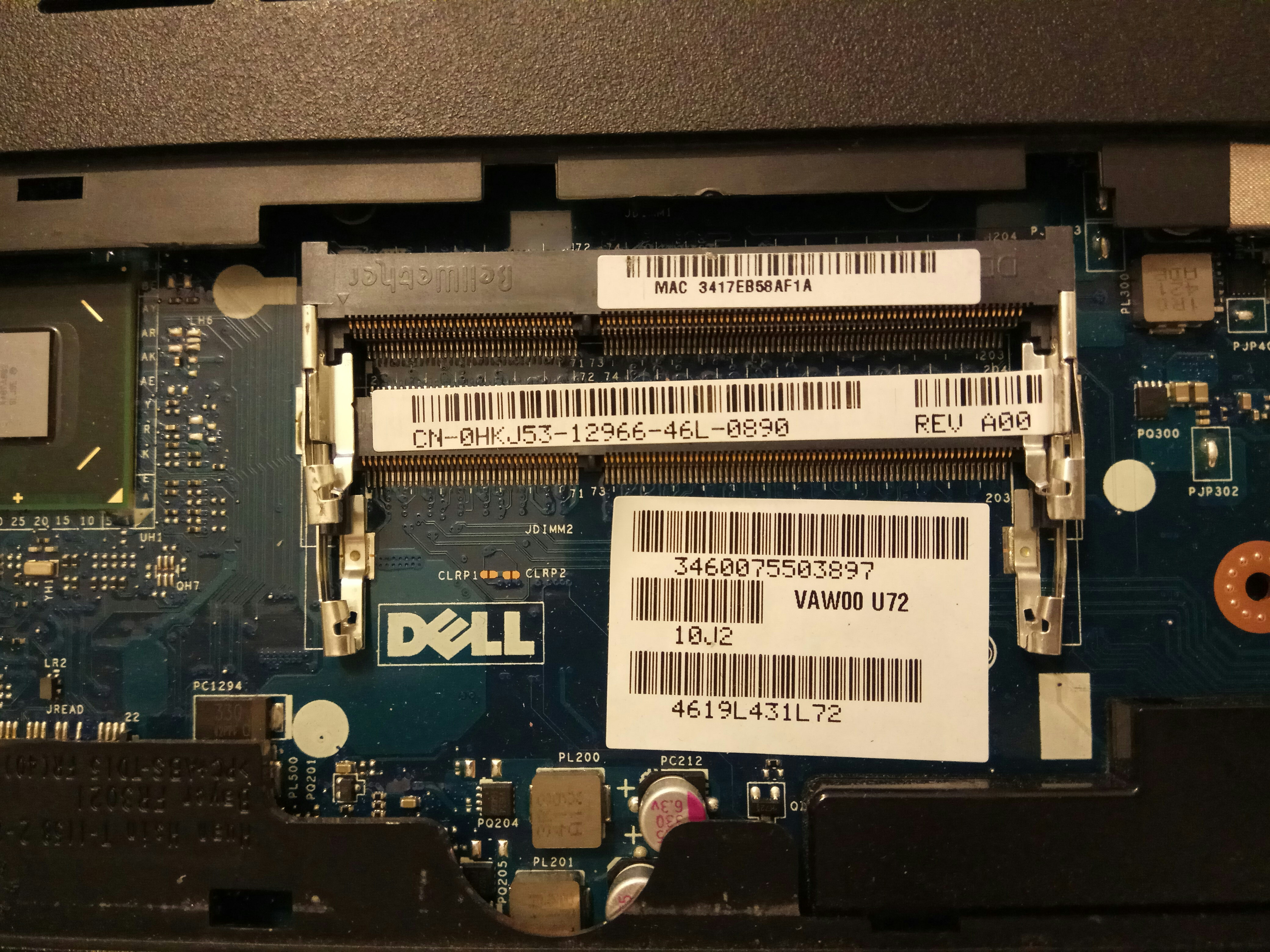

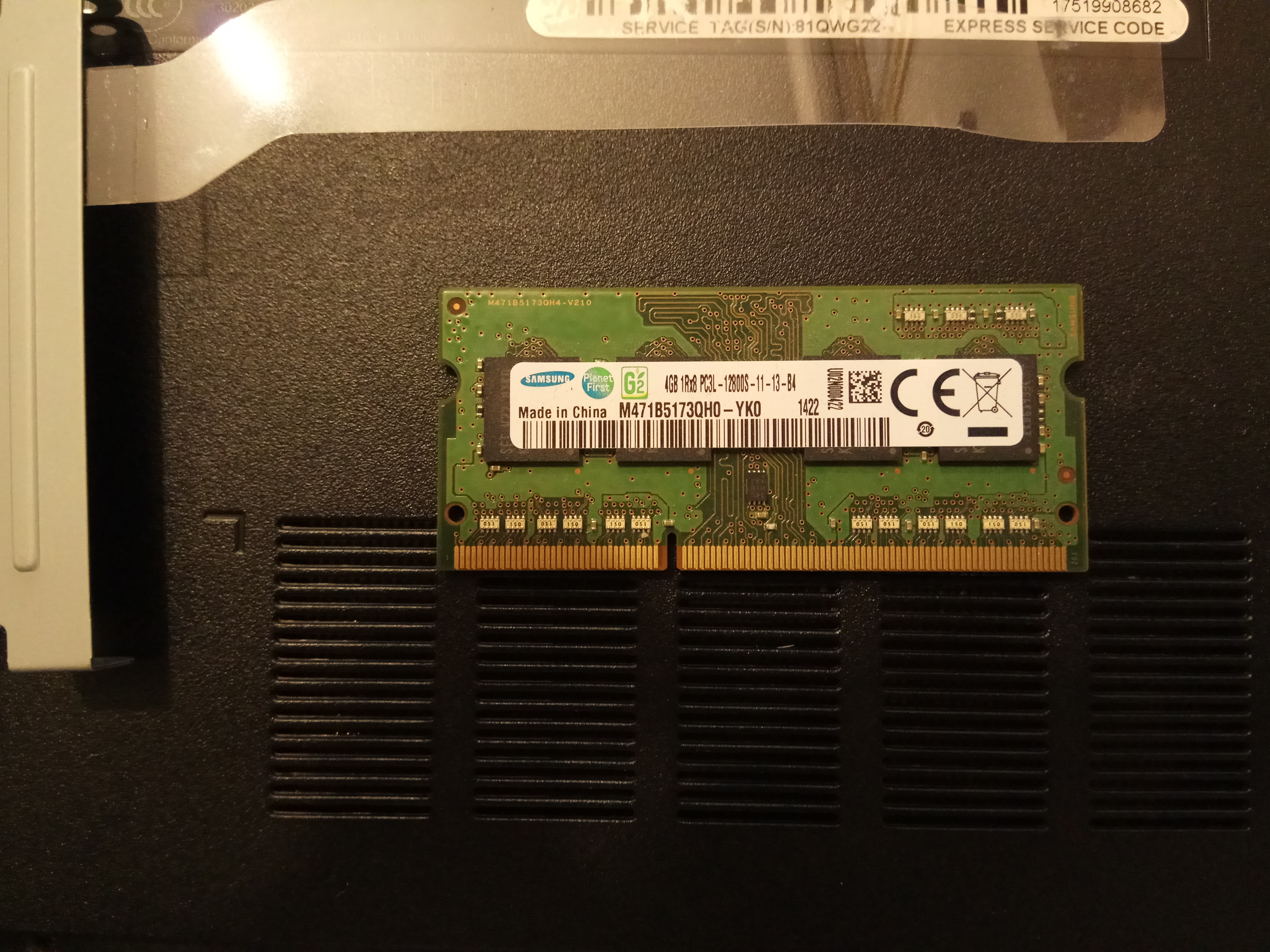

שלום, יש ברשותי מחשב נייד עם 4gb ram בכרטיס בודד ואני מעוניין להוסיף 8gb בכרטיס נוסף, השאלה היא האם אין בעיה בכך שנפח שני הכרטיסים לא זהה? (בשוק נמכרים מחשבים עם נפחי זיכרון של 6-12gb מה שמחייב קונפיגורצית כרטיסים לא סימטרית)
תודה מראשIMG_20161227_005819.jpg וחנוכה שמח!

תן בבקשה את הדגם המדוייק של הנייד.
כרטיסי RAM יכולים לעבוד בdualmode רק אם הם בעלי אותו הנפח, בנוסף,  יש לבדוק בכמה זיכרון RAM לוח האם של המחשב תומך
המחשב שלך Inspiron 3521 יכול להכיל עד 16GB כשבכל סלוט 8GB.
http://www.dell.com/support/home/ed/en/edbsdt1/product-support/servicetag/81QWG22/configuration
ניתן להוסיף זכרון שלא באותו נפח.
הזכרון הקיים כעת ->
DUAL IN-LINE MEMORY MODULE, 4GB, 1600, 2RX8, 2G, DDR3L, S
מומלץ שהזכרון הנוסף יהיה מותאם למהירות 1600 ומסוג DDR3L
