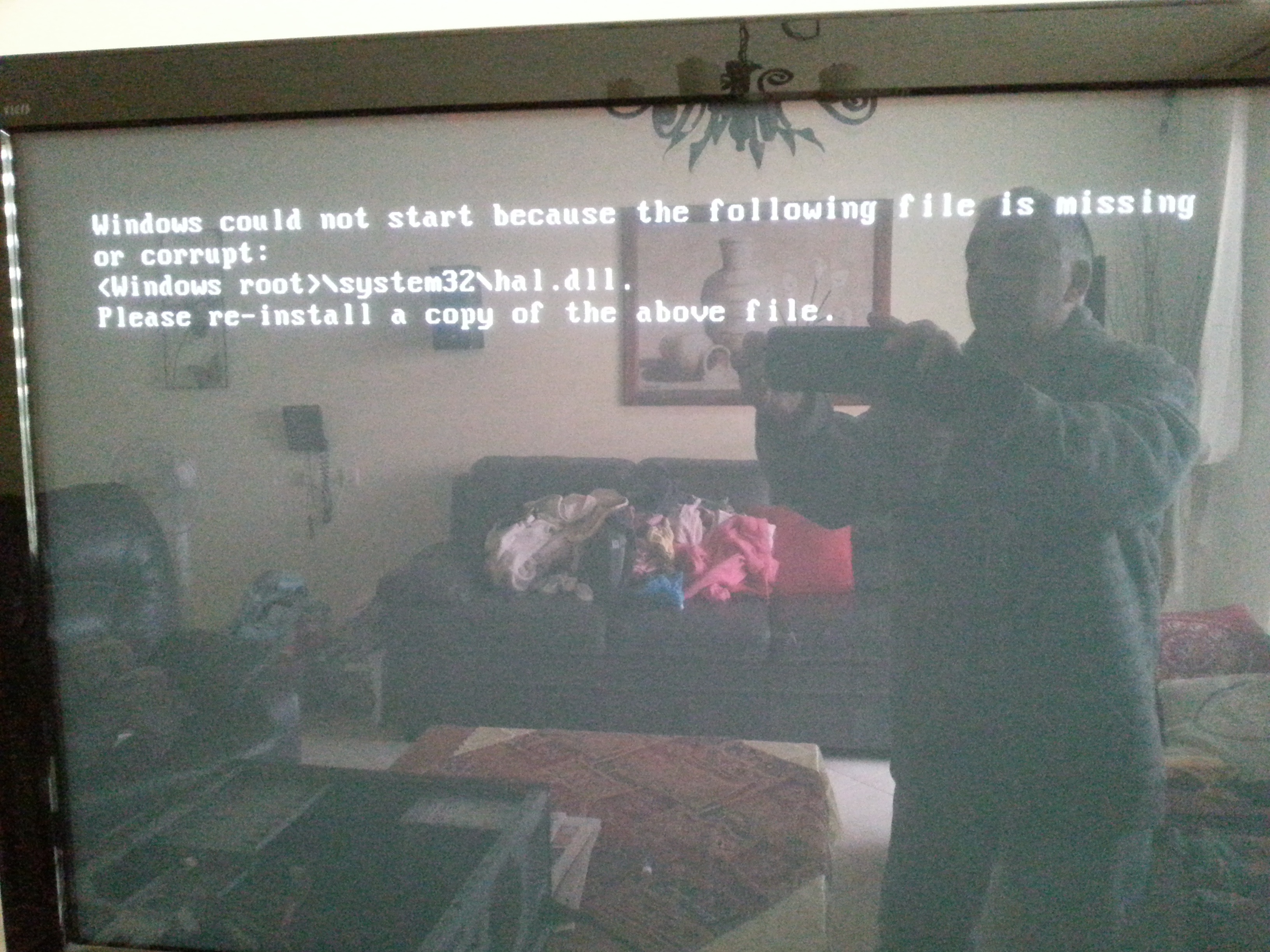

זה מה שמופיע אני מדליק את המחשב כמובן HDD מחובר
אתה מחבר רק אותו או שהוספת אותו לכוננים שמותקנים כבר ?
חבר אותו לפורט סאטא הכי גבוה שקיים בלוח לפי המספור שלו.
חיברתי כונן נוסף לכוננים הקיימים.זה כונן של מחשב נייד שלוח אם הלך לו.מחובר לסאטא הכי גבוהה.

רגע, יכול להיות שכל העניין זה לבחור את הכונן הנכון לעשות ממנו BOOT.
אם זה מחשב שעובד ללא הכונן הקטן, אז צריך להכנס לביוס ולוודא שהמחשב עולה מהכונן הנכון.
ניראה לי גם . השאלה איך עושים את זה בלי לפגוע במחשב. אני לא חזק בזה כל כך.
