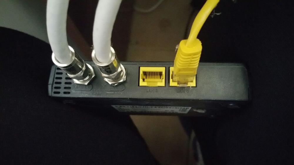

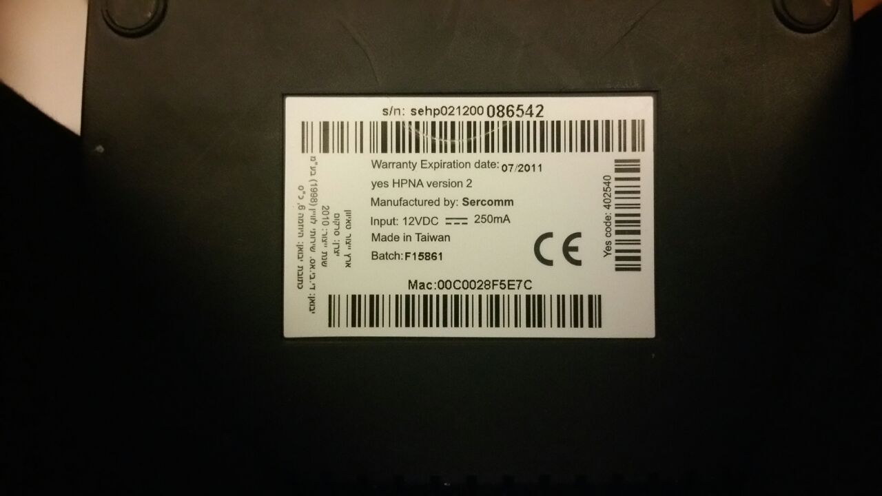

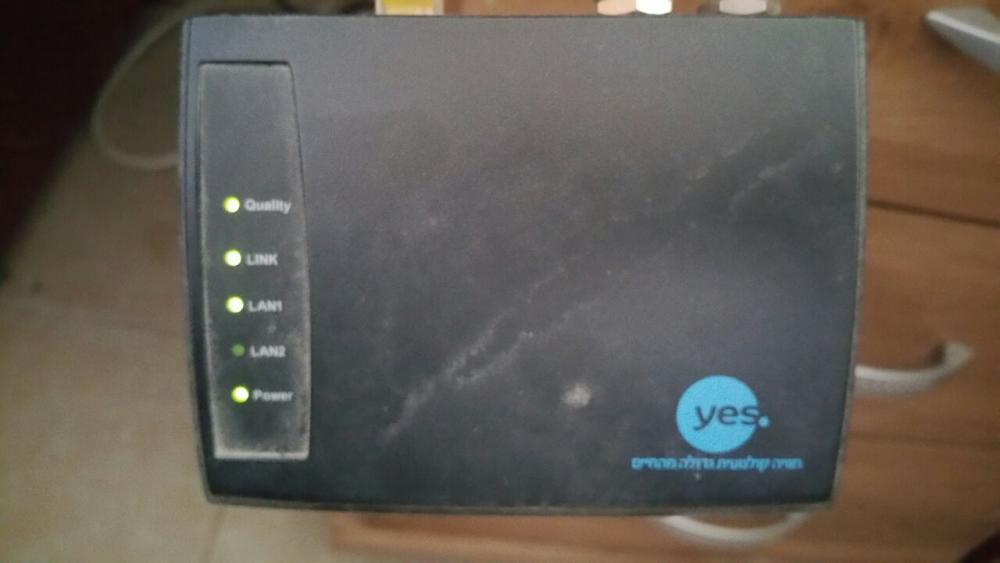

כמו כן ראוי לציין לגבי המתאים הנ"ל של יס - הם מחווטים ליציאת coax של היס,
כך שאיפשהו השימוש בשם hpna עלול להיות מטעה.
בכל אופן צירפתי תמונה של המתאמים.
