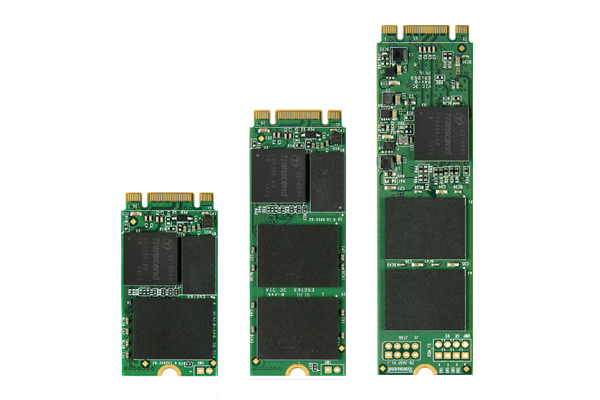

אפשר להבין מה זה M.2 וSATA EXPRESS כבר בדף הראשי של הלוח באתר היצרן.
SATA EXPRESS זה חיבור כוננים דומה לSATA, המאפשר שימוש בערוצי הPCIeX2 של הלוח כדי להשיג קצבי העברה של 16GBPS, בעוד שSATA III מאפשר רק 6GBPS.
M.2 זה חיבור פיצפון במרכז הלוח אליו אפשר לחבר כרטיסים דקים ושטוחים בסגנון זכרון DDR שפס החיבור שלו נמצא בצידו הצר ולא בתחתיתו הרחבה, שמאפשר קצב העברה של 32GBPS!!!
זאת אומרת שהלוח תומך בכל שיטות חיבור הכוננים שנוצרו לפרוץ את מגבלת הSATA III, אליו תוכל בעתיד לחבר כונני SSD מהירים מאוד כשמחירים יהיה משתלם.
M.2 (שהוא גם חיבור נפוץ כיום במחשבים ניידים בהם מזעור משחק תפקיד חשוב)

הסברתי את נושא ה SATA Express וה M.2 בדיון מעבדים, לוחות אם וזכרונות - כל מה שרציתם לדעת (ועוד) (ראה חלק 5), אבל בקצרה:
SATA Express הוא ממשק חיבור להתקני איחסון שמבחינה פיזית עושה שימוש ב-2 חיבורי SATA רגילים וחיבור שלישי, קטן יותר. חיבור זה מאפשר שימוש במספר ערוצי PCI Express לצורך חיבור התקן האיחסון (כונן SSD) ולכן הוא יהיה מהיר יותר לעומת חיבור SATA רגיל (כמובן שצריך התקן איחסון שמסוגל לעבוד בצורה כזו - אי אפשר פשוט לחבר לו כונן SSD בעל חיבור SATA רגיל). לרוב בממשק כזה נעשה שימוש ב-2 ערוצי PCI-Express. בד"כ הממשק הזה נבנה כך שניתן להשתמש בו כ-2 חיבורי SATA רגילים או כחיבור SATA Express אחד. באופן מעשי - סביר להניח שלא יהיה בו שימוש, פשוט כי אני לא בטוח שיש התקני איחסון העושים שימוש בחיבור כזה.
חיבור M.2 עובד בדיוק באותה הצורה, רק שהוא בעל חיבור ייעודי משלו. למעשה אפשר לומר ש M.2 ו SATA Express הם שני ממשקים פיזיים שונים לאותו ממשק אלקטרוני, שכן בשניהם נעשה שימוש ב-2 (או יותר) ערוצי PCI Express. התקני האיחסון בעלי חיבור M.2 הם למעשה כרטיסי הרחבה דקים (ראה את התמונות ש @Art Tatum צירף) שפשוט כוללים את המעגל האלקטרוני ואת שבבי הזיכרון בלי כל ה"מעטפת" שיש בכונני SSD רגילים בעלי חיבור SATA. התקני איחסון בעלי חיבור כזה הופכים ליותר ויותר פופולאריים גם בקרב בעלי מחשבים נייחים פשוט בגלל שכונן SSD בעל חיבור כזה בד"כ יהיה מהיר יותר מאש כונן SSD רגיל בעל חיבור SATA, אולם מצד שני מחירם עדיין גבוה יותר.
