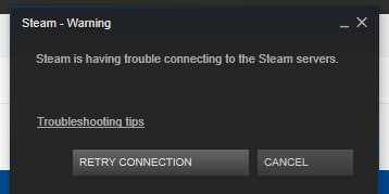

האינטרנט תקין, ווינדוס 10 מעודכן, אנטי וירוס איסט, תוכנת סטים מעודכנת ו.. לא נכנס. (קפצו לי כבר כמה שבועות הודעות כאלו מסטים אבל לא התייחסתי)
ככה זה נראה

שלחת מייל לסטים עם הError שאתה מקבל?
כמו כן: https://www.reddit.com/r/Steam/comments/3r6a4z/steam_is_having_trouble_connecting_to_the_steam/
עברתי על הרדיט. לא עוזר כלום. לא מנהל, לא איפוס. נאדה.
אשלח להם מייל, לא שאני תולה תקוות:(
חבר את הטלפון שלך למחשב ותשתמש בו כמודם סלולארי, ככה תוכל לבדוק אם זו בעיית רשת אצלך בבית.
אם זה עדיין לא מתחבר כנראה בעיית סטים כי בדקת במחשב אחר.
בשני המחשבים מותקן נוד32- איסט. כאן כתוב שלפעמים לא עוזרת השבתה אלא רק מחיקה מוחלטת של התכנה... (האיסט מודגש עם נקודה ירוקה)
נשמע לך הגיוני?
https://support.steampowered.com/kb_article.php?ref=9828-SFLZ-9289

אני נמצא ב'רימון' על המסלול הכי פתוח (כולל טורנטים והכל)
ניסתי אתמול להתחבר דרך ספק אחר (טריפל C) - והכל תקין.
כנראה שיש לרימון איזה בעיה עם השרתים של סטים. תכלס' זה לא מזיז לי כי אני משחק רק אופליין. נגמור להוריד, נתקין, ונחזיר בחזרה לרימון.
