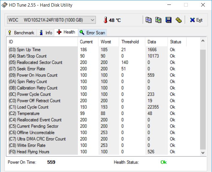

אז המצב של הכונן לא טוב.
תראה בלשונית HEALTH  של HDTUNE.
אז זהו
שדווקא ה HEALTH מופיע תקין
תמונה אחת שווה ...... :)
אז לא נותר אלא לבדוק אותו בתור כונן משני.
עם שתי התוכנות.
