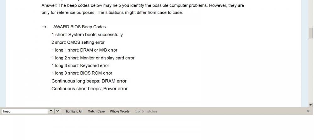

זה מהחוברת של לוח האם
נערך על-ידי Ivan
ציטוט של Ivan
אתה בטוח בתיאור הביפים ? תיספור שוב.
AWARD BIOS Beep Codes
1 short: System boots successfully
2 short: CMOS setting error
1 long 1 short: DRAM or M/B error
1 long 2 short: Monitor or display card error
1 long 3 short: Keyboard error
1 long 9 short: BIOS ROM error
Continuous long beeps: DRAM error
Continuous short beeps: Power error
