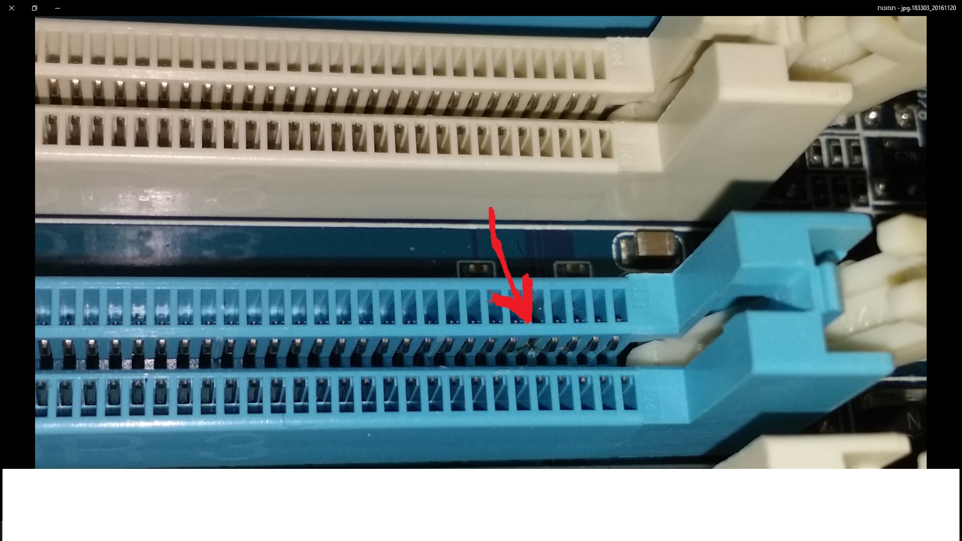

לצערי זה מה שגיליתי
מה אני צריך לעשות על מנת לעבוד עם 3 חריצים מתוך ה 4  ? ניסיתי המחשב ריסט את עצמו כל הזמן.

אגב, יש איזשהי דרך לתיקון למה שהראתי בצילום?
ציטוט של haviv822
כן, אפשר עם שפיץ חד לנסות להרים את המגעת שירדה ( כך זה נראה לי מהצילום ).
כל זה על אחריותך, כמובן. :)

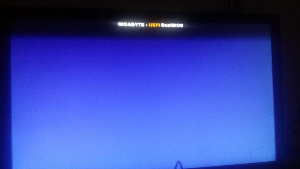

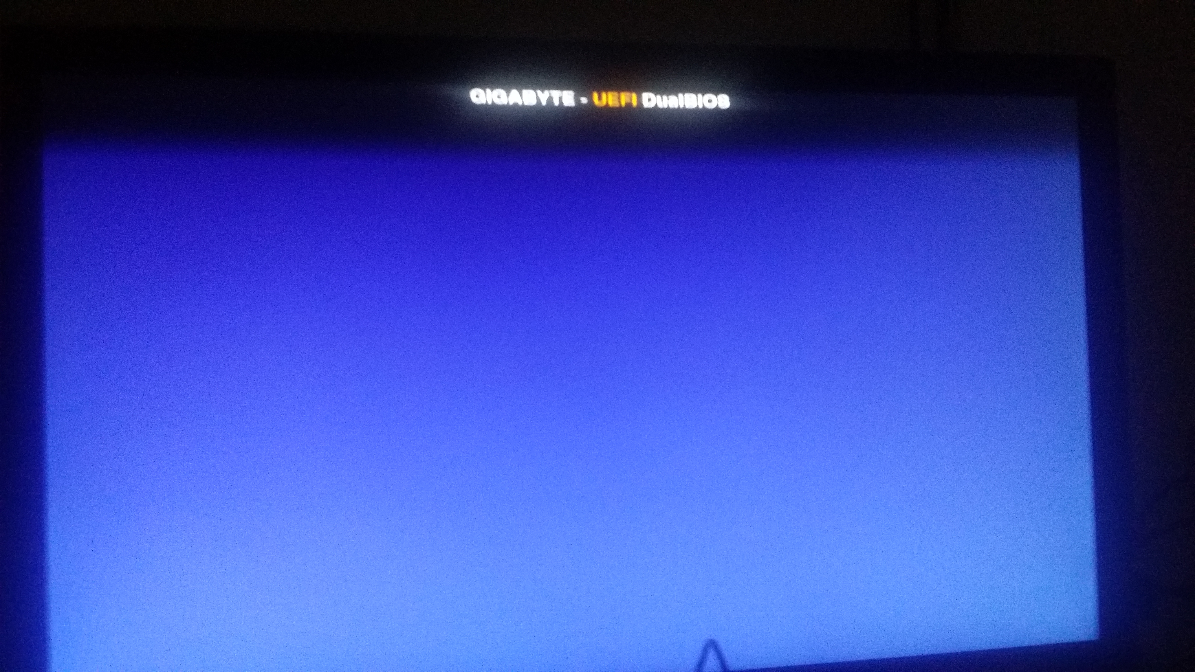

אני חושב שהלוח שלי התפגר. כנראה שהוא לא אהב את כל הריסוטים וההוצאות של הבטריה..
עכשיו הוא לא מצליח לעלות את הביוס. כל פעם מרסת את עצמו כעבור כמה שניות.
ובמצב שהוא כן מצליח לעלות זה מה שאני מקבל על המסך למשך 5 שניות ואז שוב מרסט את עצמו
Helppp
