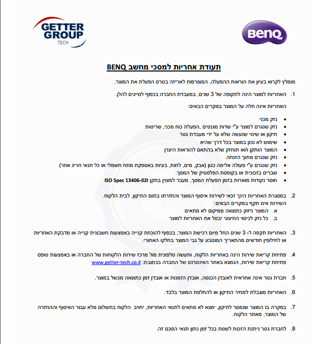

אני בזמן האחרון שמתי לב שמידי פעם (זה לא קבוע) יש לי Screen tearing במסך כשאני בדפדפן ביוטיוב או אפילו באתר הזה. כשאני משחק או צופה בסדרה אני לא שם לב שזה קורה אבל זה עדיין מפריע לי כשזה כן קורה.
אז רציתי לשאול אם מישהו יודע אם אחריות תקפה לתופעה הזאת.
תעודת אחריות (שלפי מה שכתוב זה נראה כאילו הם לא אחראים על כלום) :
