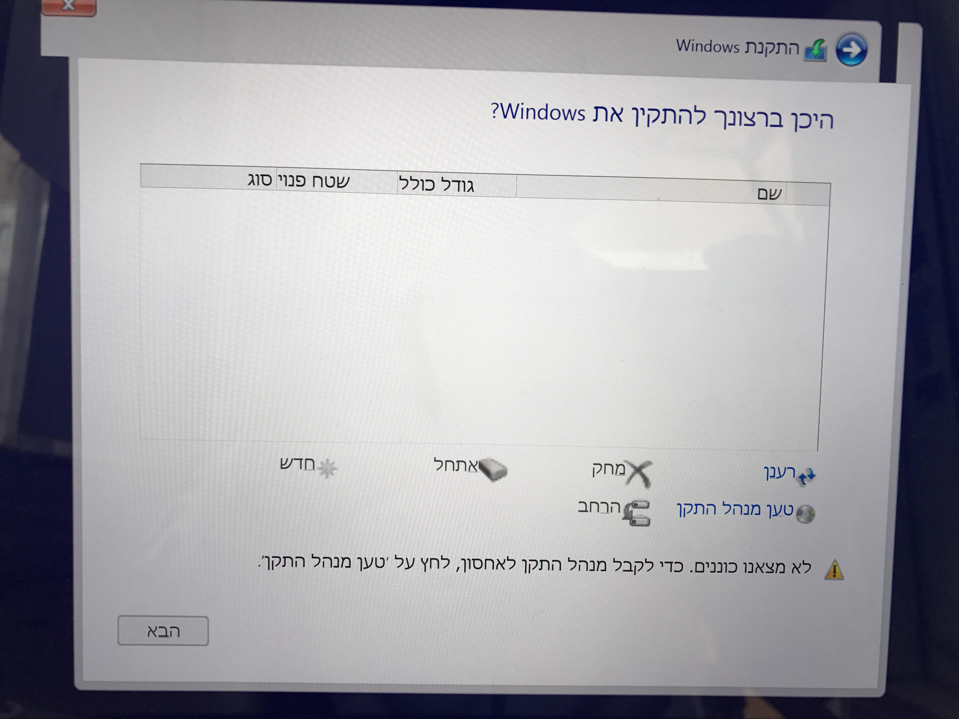

הכנסתי למחשב העלתי דרך ה-BIOS את הדיסק און קי , התקנת הווינדוס עלת. הגעתי לעמוד לבחירת כונן אשר יותקן עליו המחיצה.

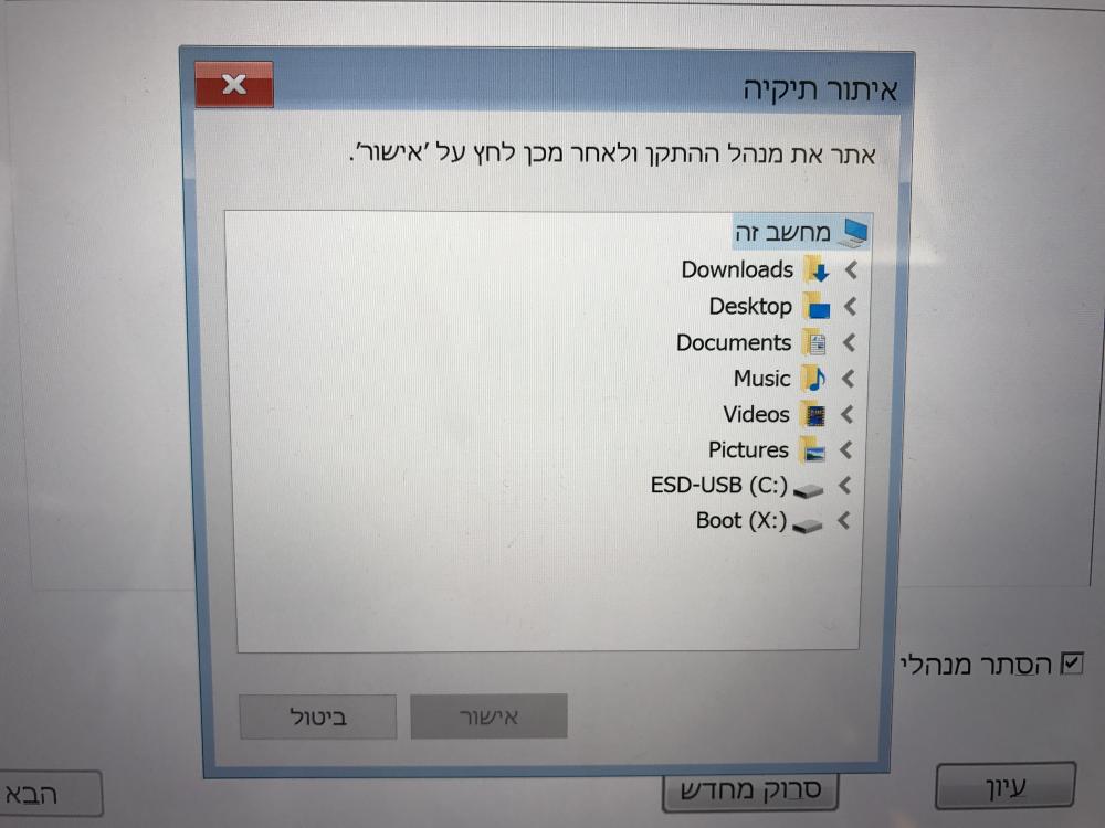

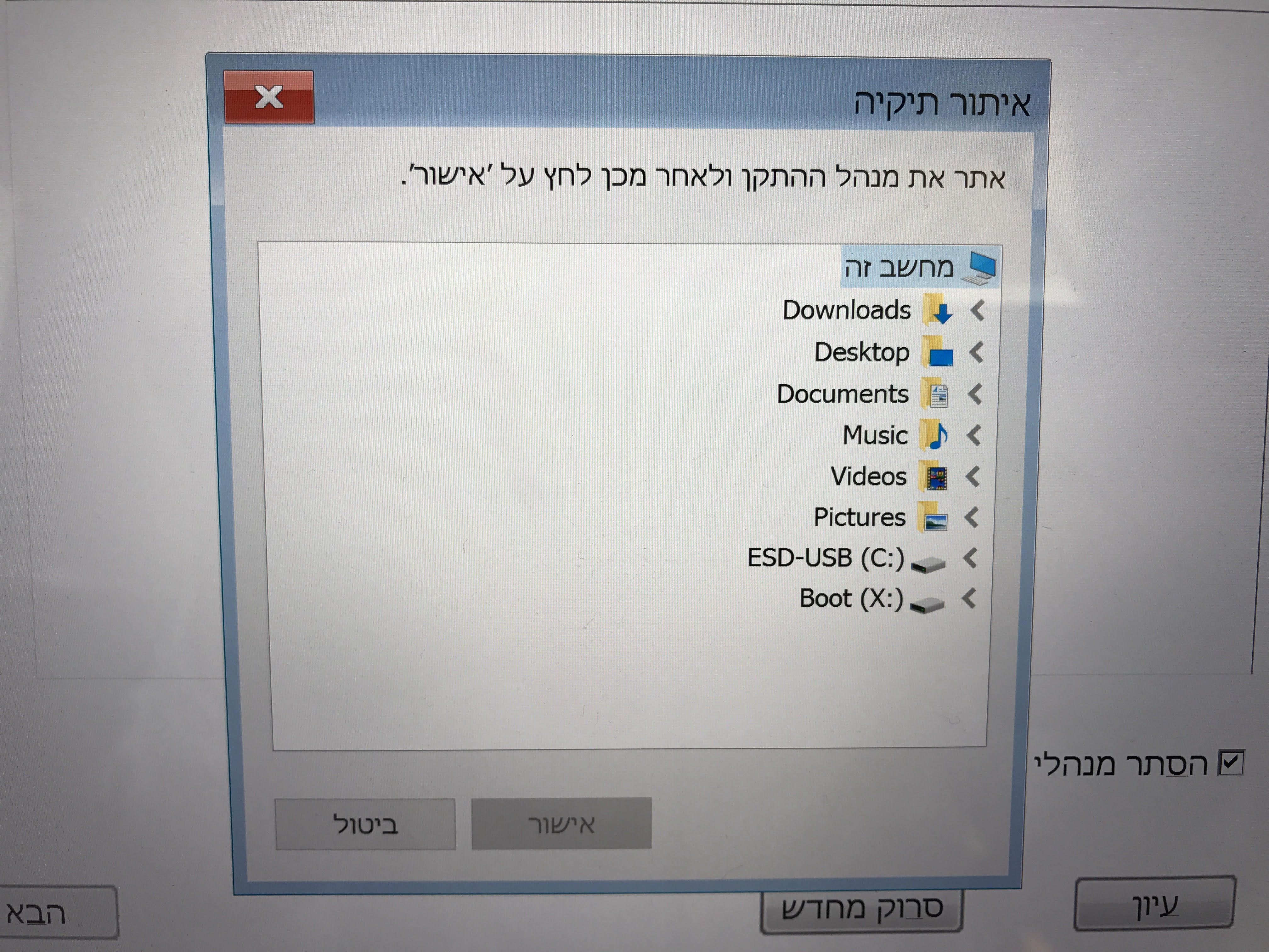

אך אין שום כונן דיסק שניתן לבחור שם , הכל ריק. ישנה אפשרות לטעון שם "דרייבר" דיברתי עם התמיכה של DELL הוא נתן לי קובץ בשם "Serial-ATA_Driver_6K2TK_WN32_14.5.2.1088_A00" ואמר ברגע שהתקנת הווינדוס מגיעה
לבחירת המחיצה תכניס את הכונן פלאש ותתפוס את הקובץ ההוא "שהוא EXE" ותעביר אותו למחיצה ויופיעו לך המחיצות.
אך אין זה לא מראה בכלל את הקובץ EXE באפשרות לבחור..
האם יש דרך אחרת לעקוף את זה או דרך אחרת להתקין את הדרייבר ההוא?

תנסה את אותו הדבר רק תפרוס את הקובץ לתיקיה לפני זה - מנסיוני הקבצי ה-EXE האלה הם בד"כ קבצים מקווצים שנפרסים לתוכן בתיקיה
את התוכן הזה תעביר לכונן הבזק ואחכ תבחר את הקובץ

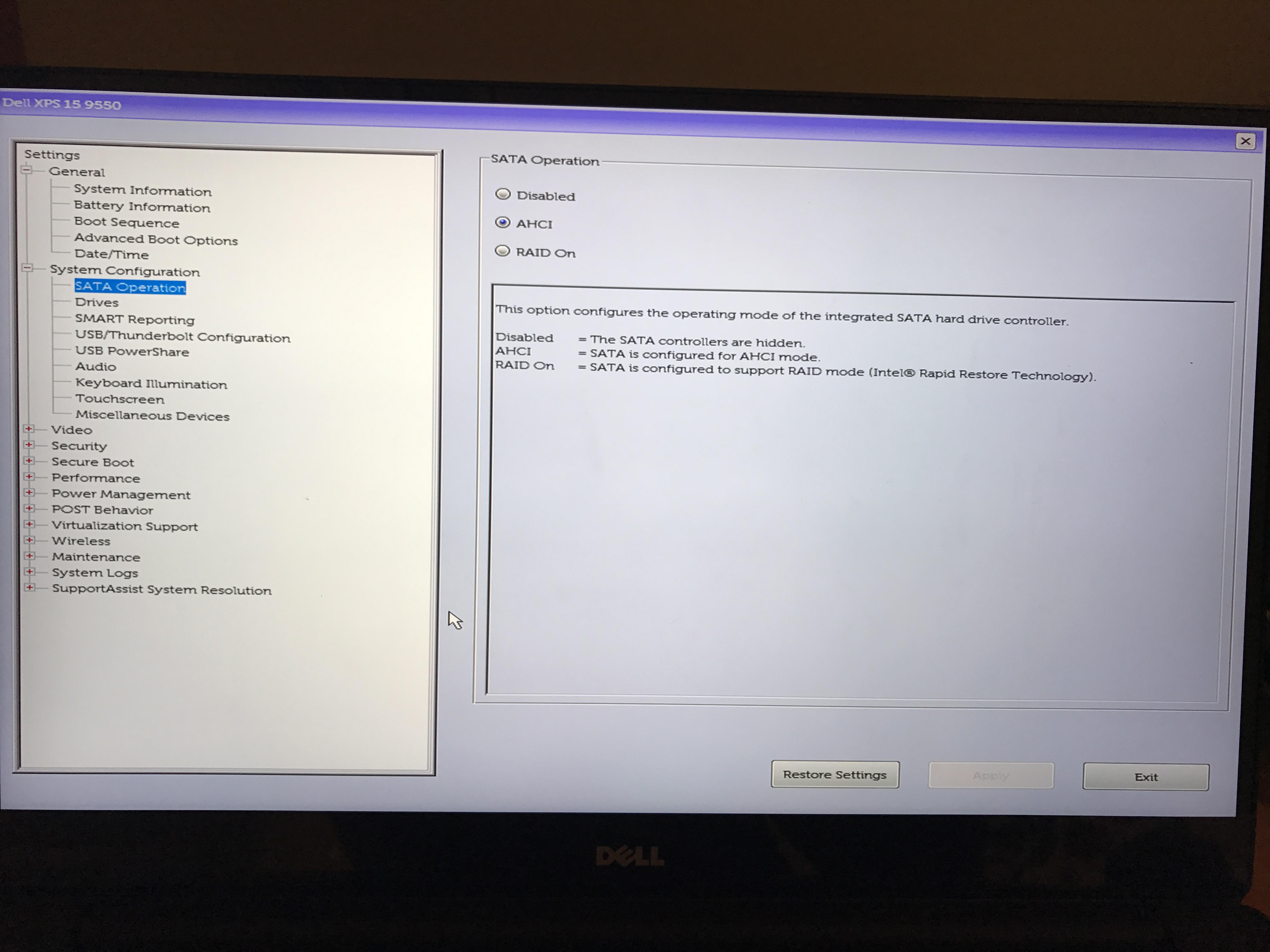

הגעתי לביוס וכבר נתקעתי.. ה-BIOS שלי הוא BIOS מדגם חדש ואין לי אפשרות לבחור IDE עזרה?
תמונה
@natanel20
האם התמונה של הביוס היא מהמחשב שלך ?
אם כן - בקר הדיסקים של ה SATA מוגדר כבר כ- AHCI וכך צריך להיות.
אתה כל הנראה כבר ב IDE ולכן תדלג על השלב הזה בהוראות שבקישור שנתתותמשיך עם ההוראות ששם. (בכל מקרה להזיק זה לא יזיק.)

ציטוט של HelpSupport
@natanel20
כן ,אוקיי אז מה עליי לעשות רק לשנות ב-REGEDIT את הערכים כמו במדריך ל0 וזהו ?

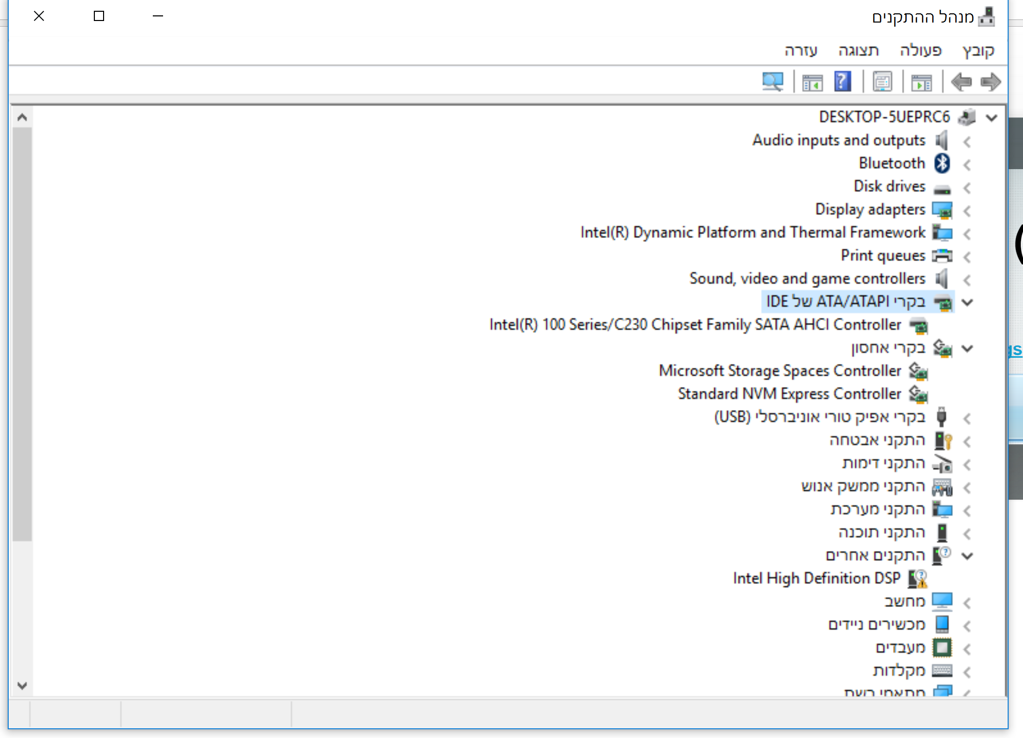

במנהל ההתקנים תפתח את העץ של בקרי הדיסקים ותעלה תמונה לפורום.
ציטוט של Ivan
זה ?
