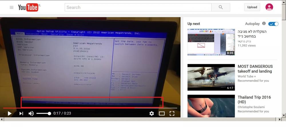

תודה רבה על העזרה!! אבל לא עזר, אמרתה מקלדת אז פתחתי את המחשב ונתקתי את החיבור של המקלדת מהבורד/לוח וגם לא עזר העלתי סרטון כאן שתראה מה קורה כשאני מדליק את המחשב
מה כתוב בתחתית היכן שסימנתי באדום ?
ציטוט של Ivan
זה מה שרשרום בדיוק
Version 2.15.1227. Copyright (C) 2012 Amrican Megatrends. Inc.
