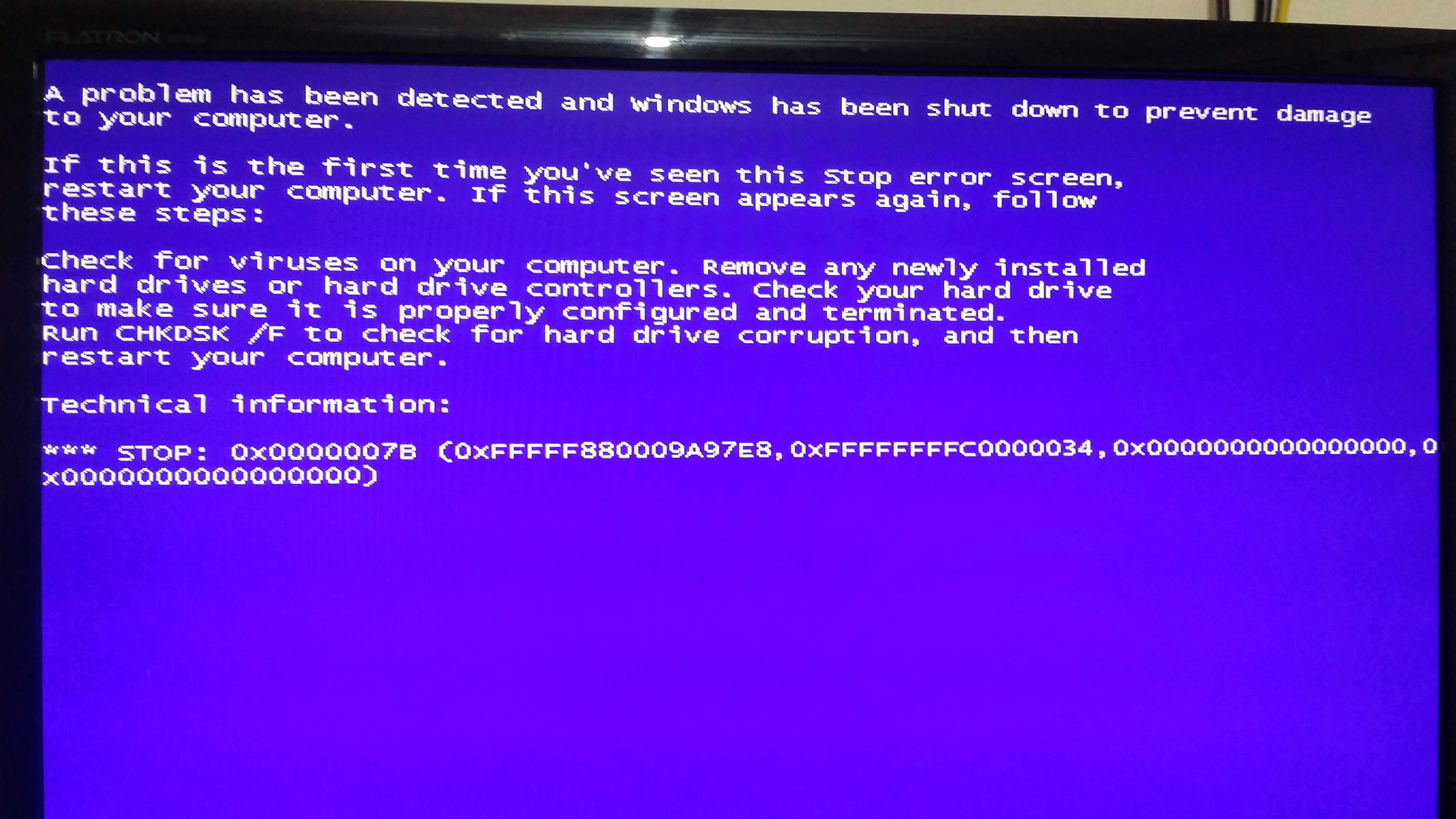

עדכון- זה המסך הכחול שמתקבל אחרי שביטלתי את הריסט האוטומטי:
איך ממשיכים מפה?
תהפוך בביוס את ההגדרה העכשוית של ה SATA .  אם זה מוגדר אצלך  IDE הגדר לו AHCI    או ההפך.
ציטוט של Ivan
אלוף!!! תודה רבה
בכיף.
