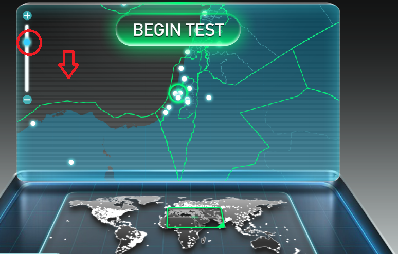

לכן אם אתה בודק עם האתר speed test , מומלץ לך להרחיב את המפה האזורית (ראה תמונה מצורפת) , ואח"כ "לגרור" את המפה (תקליק על המפה -- לא על נקודת שרת -- ותזיז ימינה עד שיופע לך אירופה ואח"כ ארה"ב) .
תבחר שרת בחו"ל שרחוק מאיתנו (חוף המזרחי או המערבי של ארה"ב למשל) ותריץ את הבדיקה .
