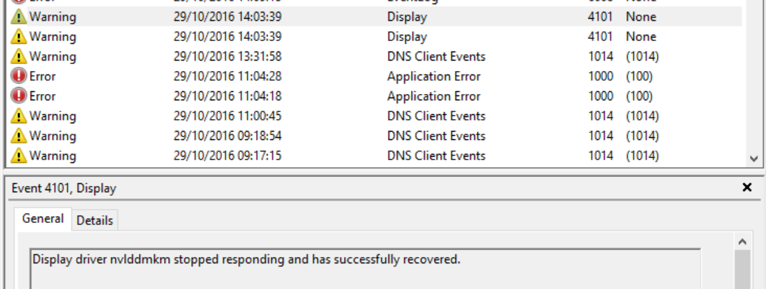

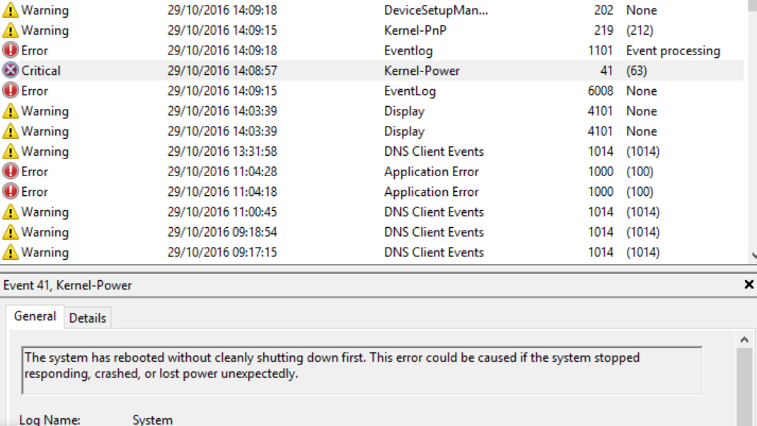

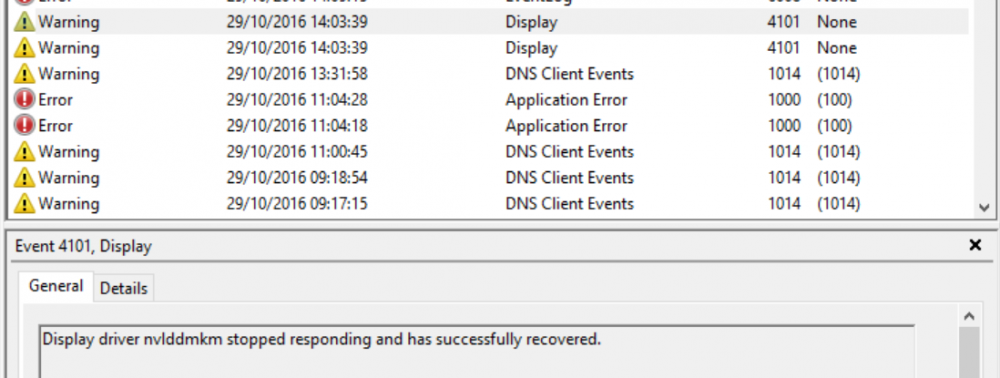

לאחרונה אני נתקל בבעיה של המסך שכאשר אני משחק/בשולחן עבודה המסך מתכבה לפעמים חוזר לאחר כמה שניות או שלפעמים פשוט לא חוזר בכלל ורק לאחר כמה RESTARTS הוא חוזר לתפקוד רגיל
לאחר בדיקה בEVENT VIEWER זה מה שהראה לי (תמונות מצורפות)
למה הבעיה הזאת מופיעה ?? ואיך מתקנים למה זה משגע

להערכתי בעיה בכרטיס המסך (משום מה החסרת את דגם הכרטיס ושם היצרן).
למרות שכתבת שהדרייברים מעודכנים - הסר אותם ונקה את כל הקשור ליצרן הצ'יפ עם התוכנה DDU ->
http://www.guru3d.com/files-details/display-driver-uninstaller-download.html
לאחר הפעלה מחדש של המערכת תתקין את הדרייבר של כרטיס המסך שוב.

מחשב שמאתחל מעצמו זה בגלל מסך כחול.
