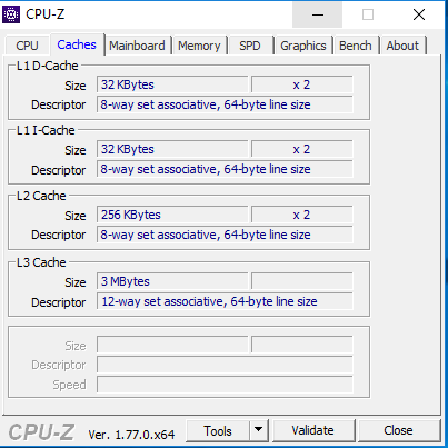

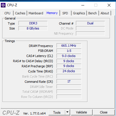

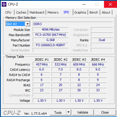

אני מצרף בתמונות את הפירוט של המחשב הנוכחי שנוצר דרך CPU-Z.
כרגע יש לי כונן ראשי מסוג SSD בגודל 120 ג'יגה ונותרו בו כ17 ג'יגה פנויים:\, כונן משני בגודל 600 ג'יגה וכונן נוסף בגודל של טרה בייט.

ג. בנוגע לזיכרון - הלוח P8H61-M LX תומך בנפח זיכרון מקסימלי של 16GB ב-2 מודולי זיכרון מסוג DDR3 בתדר מקסימלי של 1333MHz. כרגע מותקנים אצלך שני מודולי זיכרון בנפח של 4GB כל אחד (סה"כ 8GB) העובדים בתדר של 1333Hz ובמתח של 1.5V. זה אומר שאם תרצה להוסיף זיכרון אתה תצטרך להוציא מודול זיכרון פיזית ולהחליפו באחר (בנפח של 8GB כמובן). אני לא בטוח שעבורך זה יהיה הפתרון המשתלם ביותר - גם כי 8GB הוא נפח זיכרון שמספיק לרוב השימושים, גם כי זיכרון DDR3 כבר מוחלף ע"י זיכרון DDR4 וגם כי אתה כנראה "תיתקע" עם מודולי הזיכרון הישנים (לא בטוח שתצליח למכור אותם וגם אם כן - אולי תצליח לקבל עליהם ביחד 75-100 ש"ח במקרה הטוב).

ד. לגבי הזכרון האם זה אומר שאני מוגבל למעשה ל16 ג'יגה זיכרון? האם יהיו ביצועים משופרים לאחר מכן? אולי לא?
1. כן, אתה מוגבל לזיכרון בנפח של 16GB בסה"כ.
2. אם יהיה או לא יהיה שיפור בביצועים - זה תלוי ברכיב שמהווה את צוואר הבקבוק במערכת (ראה את הנקודה הראשונה).
